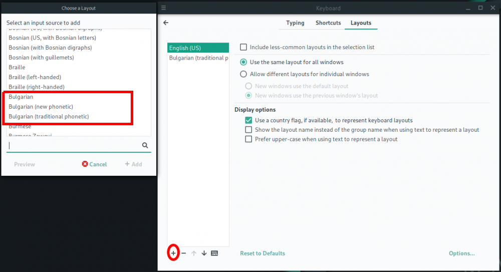

Голям зор виждам, когато трябва да наглася кирилица на Манджаро. Нито при клавитурните подредби намирам опция, нито при езиковите. А при другите деривати на Арч, това не е проблем
преди 2 часа, аджамията написа:
Помня и аз, че беше малко омотано. В All Settings -> Keyboard -> Layout се махаше отметката на Use system defaults и после могат да се добавят различните подредби. Пак там се задава и комбинацията за смяна.
По-добре е „за избор на метод за въвеждане“ (клавиатурна подредба) да се ползва програма. При мен е IBus.
