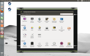

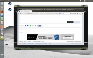

Някой може ли да ми обясни на какво се дължи това нещо около прозорците който съм отворил?
post-347014-0-16317200-1416434859_thumb.
post-347014-0-52671500-1416434920_thumb.
attachicon.gifCaptura de pantalla de 2014-11-19 23:01:18.png
attachicon.gifCaptura de pantalla de 2014-11-19 22:58:42.png
Ако щеш вярвай, наскоро видях нещо подобно на един форум и там проблемът беше решен някак, но как - не помня. Имам букмарк на един друг комп, до който в момента нямам физически достъп, ще ти го пратя, линка де, когато имам достъп. Но в общи линии проблемът беше за някакъв конфликт между Юнити (64 битова система) и карта Nvidia. Не зная дали при теб е същото, щото такъв резил може да се получи от какво ли не - кажи каква ти е видео картата и версията на графичната среда, това би помогнало много за отговора.
Редактирано от korduna (преглед на промените)
С Убунто 14.10 съм и с вграденото видео на i3 4330.
Това ми изглежда като някакъв ефект, защото е винаги еднакво и не се променя.
Редактирано от Sandocan (преглед на промените)
то е някакъв ефект, да, но този ефект не работи коректно, т.е. от ефект е станал дефект... Пробвал ли си да смениш дрешката (темата) и дали с друга тема се държи по същия начин?
Благодаря, смених темата и изчезна.
Добре, че нещата се оказаха прости. Почти толкова прости колкото този, който е правил темата и най-вероятно (просто предположение), е използвал растерна, вместо векторна графика, та темата му вероятно изглежда чудно на неговия монитор, но като се смени разделителната способност цялата красота отива на кино. Само предположение, поздрави!
