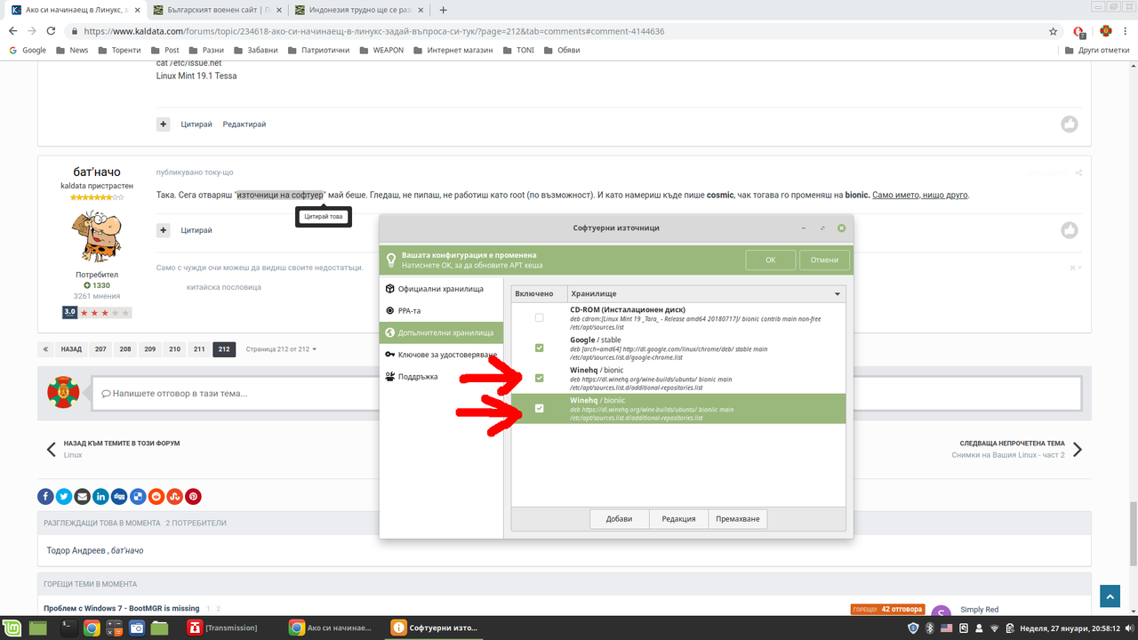

fox@fox:~$ lsb_release -a
No LSB modules are available.
Distributor ID:    LinuxMint
Description:    Linux Mint 19.1 Tessa
Release:    19.1
Codename:    tessa
fox@fox:~$
cat /etc/issue.net
Така. Сега отваряш "източници на софтуер" май беше. Гледаш, не пипаш, не работиш като root (по възможност). И като намериш къде пише cosmic, чак тогава го променяш на bionic. Само името, нищо друго.
Може и да няма, профилактично е.
3.thumb.png.75c8d78e6dbb9c6b7b2fa45d493c3bcf.png2.thumb.png.614ae5a94e8c3739057bd642731f3072.png1.thumb.png.684d43bf64bc0dfc4fbdadd559086dc0.png
