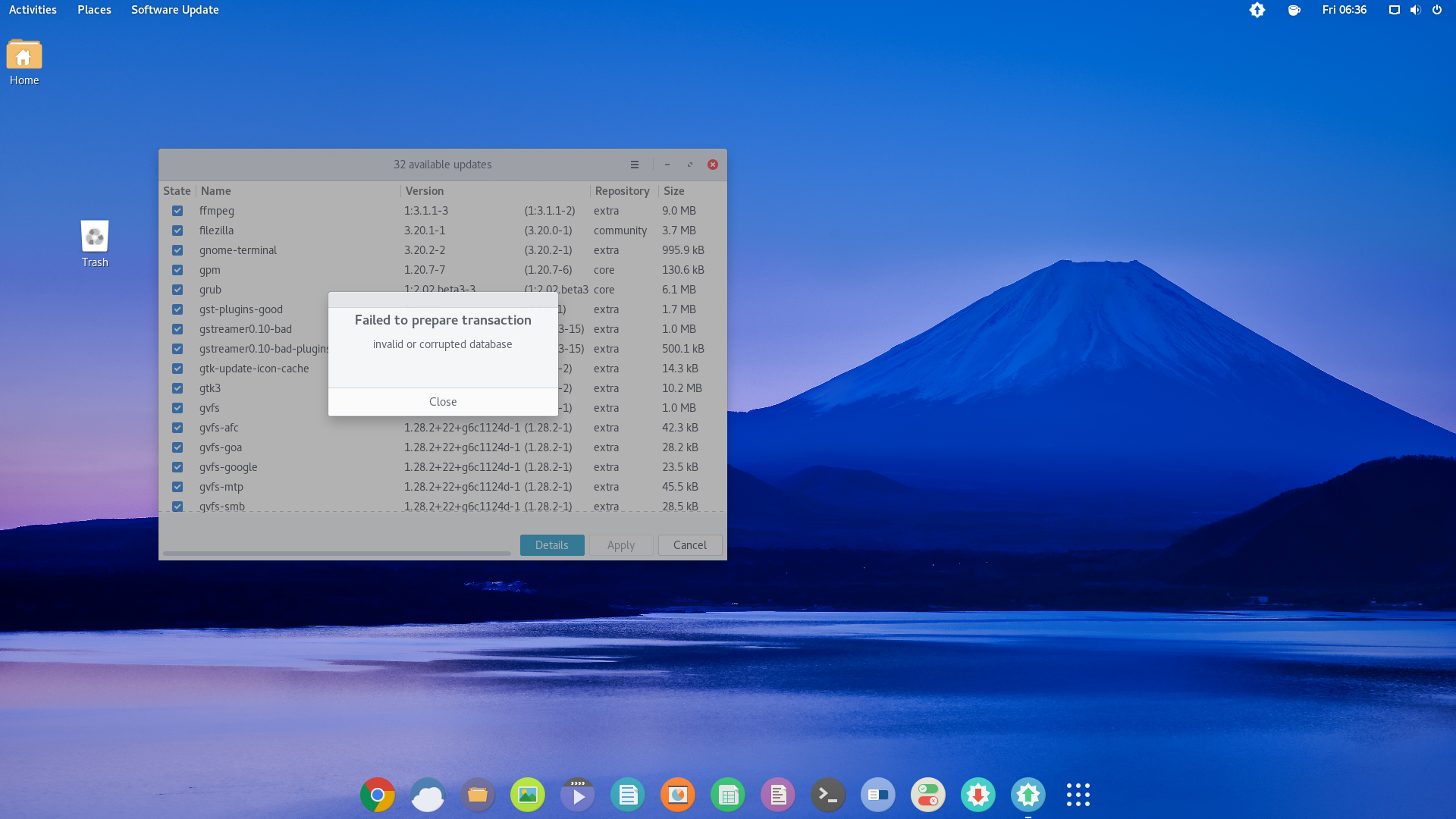

преди 1 час, Ивайло Костов написа:
Проблема е в тъпото дистро, получих скапан ъпдейт и всичко се осра.
Сега дори след преинсталция е същата помия, хрома не ебава като хората, дори ако го затворя после не може да се стартира, да пусна ъпдейт същ не мога:
Тъкмо намерих дистро което да ми хареса и за няма и седмица му ебавха майката.
При командите :
su
pacman -Syu
reboot
Какво се получава ?
преди 51 минути, Ивайло Костов написа:

преди 28 минути, cybercop написа:
При командите :
su
pacman -Syu
reboot
Какво се получава ?
Даваше инвалид бата басе, трябваше да добавя новото им репо.
Всичко е Ок, поне преинсталирах на чисто и оправих всичко омазано докато се науча.

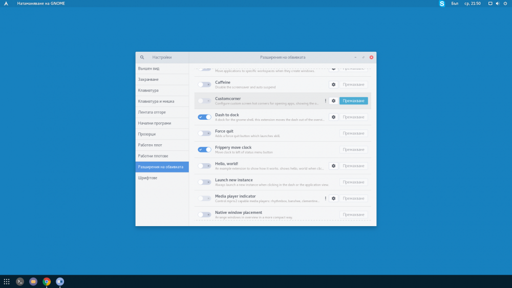

Защо някои разширения за Гноме десктоп не палят?
Стоя с удивителна, предполагам ще е несъвместимост с версиите. Aз съм в момента с "Версия 3.20.2", каква е формулата? Примерно ако плъгина е правен за 3.10.0 няма да тръгне на 3.20.2 или?
Изпълни следната команда и ще палят всички :
gsettings set org.gnome.shell disable-extension-version-validation true
Команда казва на GNOME да не проверява за съвместимост на разширението . Всяка добавка или разширение описва със която версия на Gnome е съвместимо. Ако твоята версия не е вътре, добавката няма да зареди , има случаи когато разширението е съвместимо и работи добре, но версията на Gnome не е описана и само заради това не стартира, за това пробвай с горната команда . Ако не работи добре , значи наистина не е съвместимо :)
преди 12 часа, ivoarch написа:
Супер, получи се!
