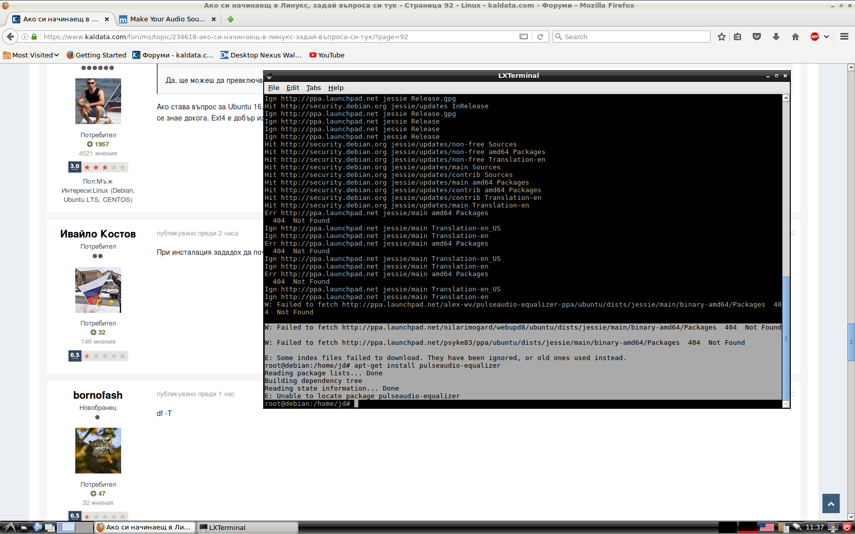

преди 4 часа, cybercop написа:
Не знам за отделна програма, но, когато стартираш alsamixer и избереш звуковата си карта (F6), излизат всички изходи.
https://s19.postimg.org/3y5lxffg1/alsamixer.png
Придвижването между контролерите и промяната на нивата се прави от бутоните за посоки.
А тука що така се получава ?:ohmy:
https://www.maketecheasier.com/pulse-audio-equalizer-ubuntu/

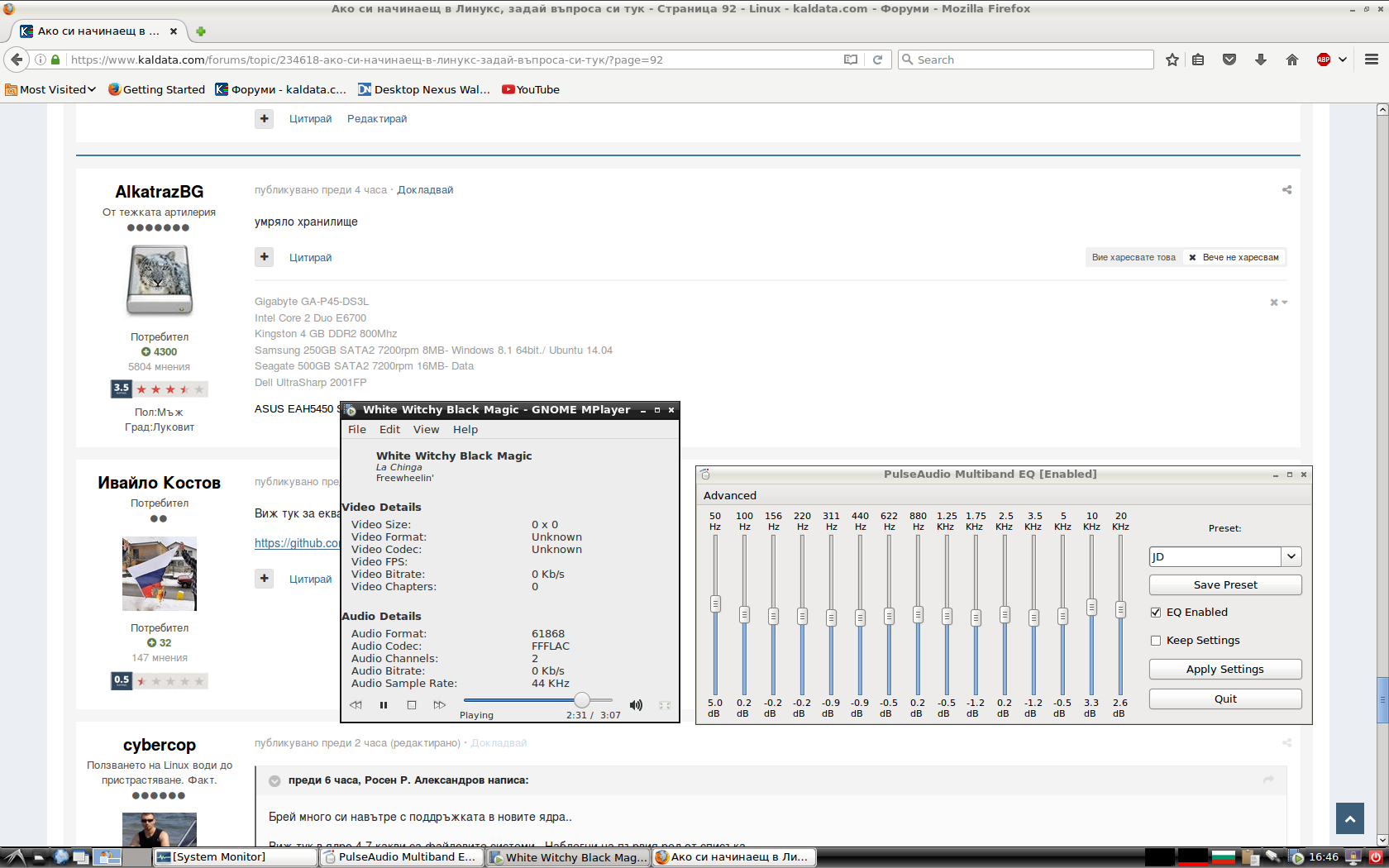

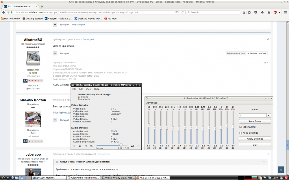

преди 4 часа, Ивайло Костов написа:
Виж тук за еквалайзера:
https://github.com/ObsidianX/pulseaudio-equalizer
Мерси, работи. Само дето не прави динамични промени, трябва да се рестартира аудио потока. Но нищо. Един път настроено после няма проблем.
Слагам и файла готов за инстал ако някой желае да пробва. Обърнете внимание също, че ЕQ-то на плеъра (ако има такова) е добре да се спре за да не си пречат.
Screenshot from 2016-08-02 16:46:27.png
pulseaudio-equalizer.deb
Редактирано от Julius Decimus (преглед на промените)
