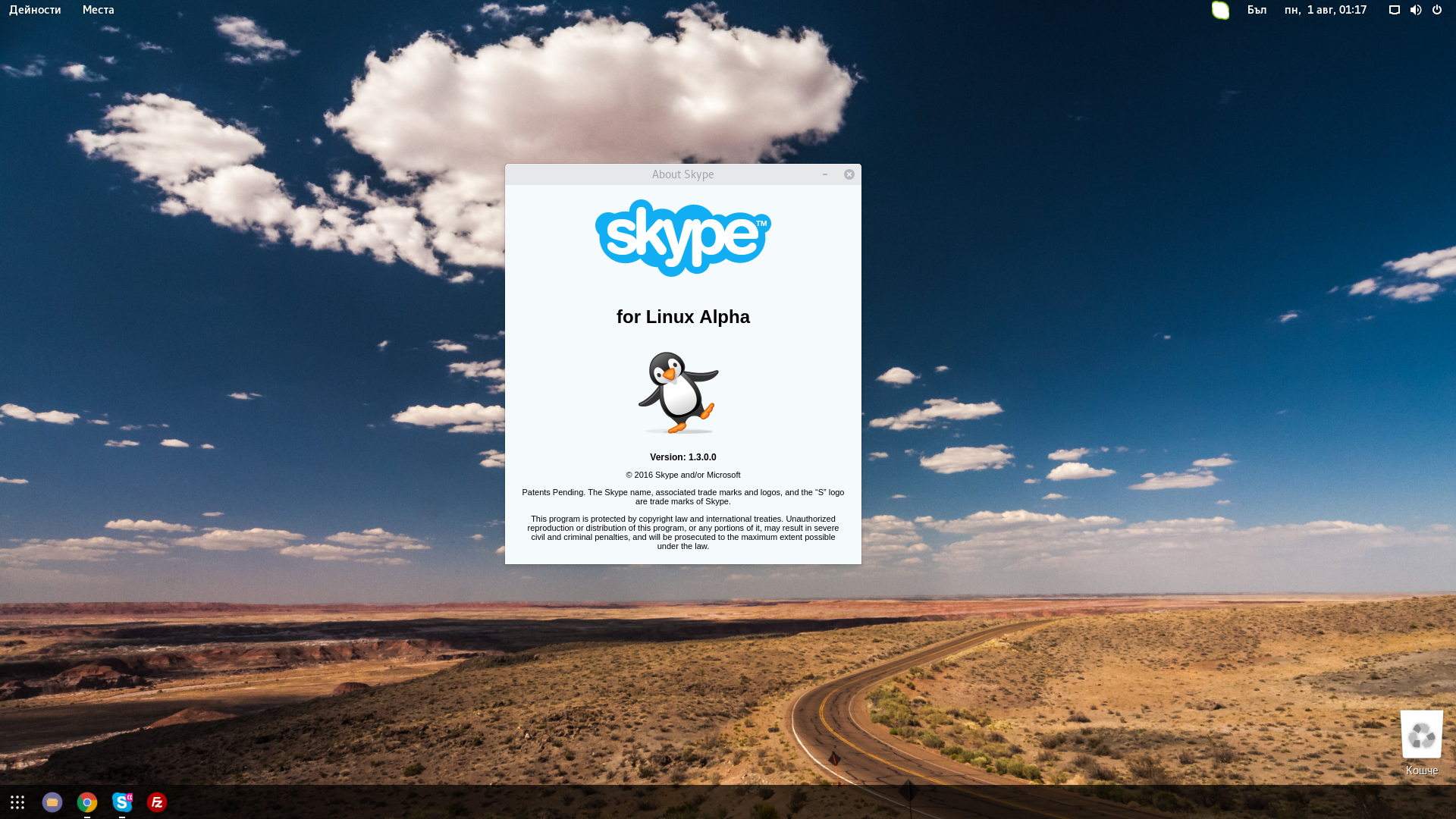

преди 50 минути, AlkatrazBG написа:
1.Сваляте чрез yaourt пакета debtap  и го инсталвате
Пишеш в конзолата yaourt debtap   и т ти вади списък  от който избираш цифра  и биеш ентера.
yaourt skype
И си решавам всички проблеми...

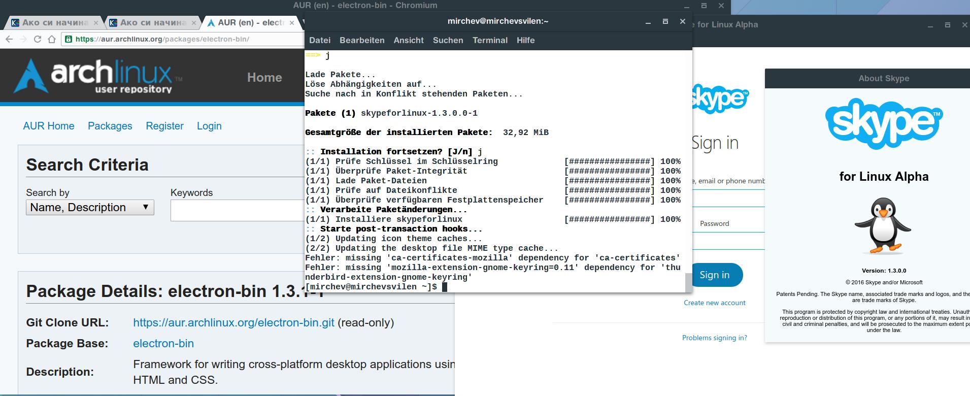

А ако искаш Скайп Алфа да инсталираш трябва преди това да инсталираш
https://aur.archlinux.org/packages/electron-bin/
току що, acnekt написа:
Директно се инсталира скайпа без проблем, може автоматично да е добавило тоя пакет.

току що, Ивайло Костов написа:
След като инсталирах electron bin

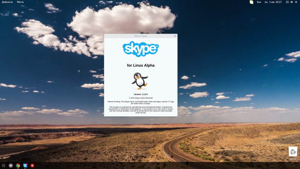

преди 2 минути, Ивайло Костов написа:
Без да инсталирам електрона
Е браво.:)
