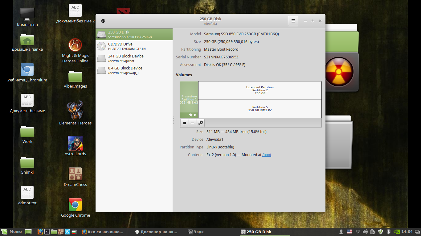

Я чакай да погледна аз какво пак съм правил при инсталацията че бях стигнал по 3-4 пъти на ден да преинсталирам. И така и не се наканих да разделя диска на 2 че поне единия линукс да работи.
Искам пак да преинсталирам но искам да премахна и GRUB който е все още на лаптопа. Имам 3 флашки вече с мейт, кинамон и убунто. Как ще ме посъветваш да започна процеса?
Редактирано от サムライオートバイ (преглед на промените)
преди 36 минути, サムライオートバイ написа:
Трий всичко! :D

Някъде бях мернал че е добре swap дяла при ssd да е колкото рам паметта и се ползва за буфер когато почне да се задиша рамта.
Това "някъде" си го гледал когато 2GB беше много RAM.

При SSD даже хич не е  добре да има swap дял на този диск.
А в случай, че е само с SSD и под 4GB RAM - къде ще сложи swap дяр- а, на флашка ли?

Така никой не ми каза какви файлови системи да избирим при инсталация вместо да съкам автоматично и това е едно от нещата които много ме дразни. Какво да направя ако искам да имам примерно 2 линукс работещи ОС независимо една от друга (разбирайте като счупя пак ментата) и искам да разгледам малко по-добре Убунту със странните иконки и менюта.
преди 23 минути, サムライオートバイ написа:
Използвайте ext4, тази файлова система е достатъчно стабилна и производителна. Ако имате по-специални нужди (големи файлове, много бърз достъп до данни, последователен, случаен) ще трябва да ги дефинирате за да можем да измислим нещо.
Ако желаете да пробвате някоя дистрибуция най-разумно е да ползвате някоя виртуализация за да можете във всеки момент просто да изтриете виртуалната машина и да я създадете наново без да пипате хост ОС. Да, производителността не е същата, но е много по-сигурно от гледна точка на грешки, проблеми и т.н.
