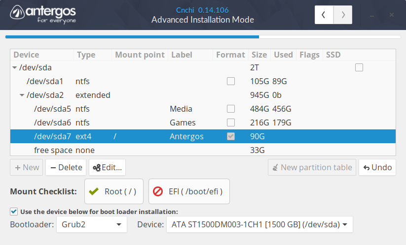

Не  си избрал правилната настройка за дяла :)
1.Правиш си swap 2 GB
2. Правиш си Root ( / )  Да речем  20 GB
3. Правиш си /Home всичко останало от мястото което си заделил за  дистрото.
Това което ти си избрал сега е  къде да се създаде и запише  груб лоудъра.  Във момента то ти е казало ,че не намира място където да си инсталира самия Антергос защото реално ти не си му направил дял за да го направи.
Да знаеш ,че  както ти е посочен сега целия диск за Груб  ще  го запише на мястото на бутлоудъра на Windows.  Ако по някаква причина после не ти хареса  дистрибуцията и я изтриеш  няма да може да си стартираш Windows. Ако искаш си направи един дял от  300 MB   и го  направи  /boot . долу в дясно дето ти пише Device:  АТА ST.....   го променяш на 300 мегабайтовия дял за  boot.

Селектнат беше /dev/sda7, малко ми е неточна снимката щото я направих по-късно. Ще мога ли без Swap да мина?
Не го препоръчваш, защото? Няма абсолютно никакъв проблем да си без swap. Аз самият съм така от поне две-три години. Безсмислено е.
преди 8 минути, Kieli написа:
От какъв зор си с GPT и за какво ти е скапаното UEFI? sda7 не е подходящият дял за инсталация.
На мене ми е все тая  дали ще има или няма да има swap  дял. Нека да се направят другите задължителни дялове пък за тоя както си реши.
Е то ти пише какъв да е дяла бе човек :) Какво  има да го чекваш и да го разчекваш толкова ? Направи си дял  с   някакъв малък размер за  /boot/efi  и си готов.  Тези 33GB дето си ги оставил празно място какво ще ги правиш ?
Редактирано от AlkatrazBG (преглед на промените)
Ако има 4 гб рам ,не ти трябва суап дял за домашно пц да си цикаш у фейса :)
Не те разбирам.Искаш си направиш дуалл боот ли .Какъв джам имаш инсталиран?
Оправих се, направих нов дял ама нещо се заблъскахме в темата и не прочетох.  Благодаря на всите. :)

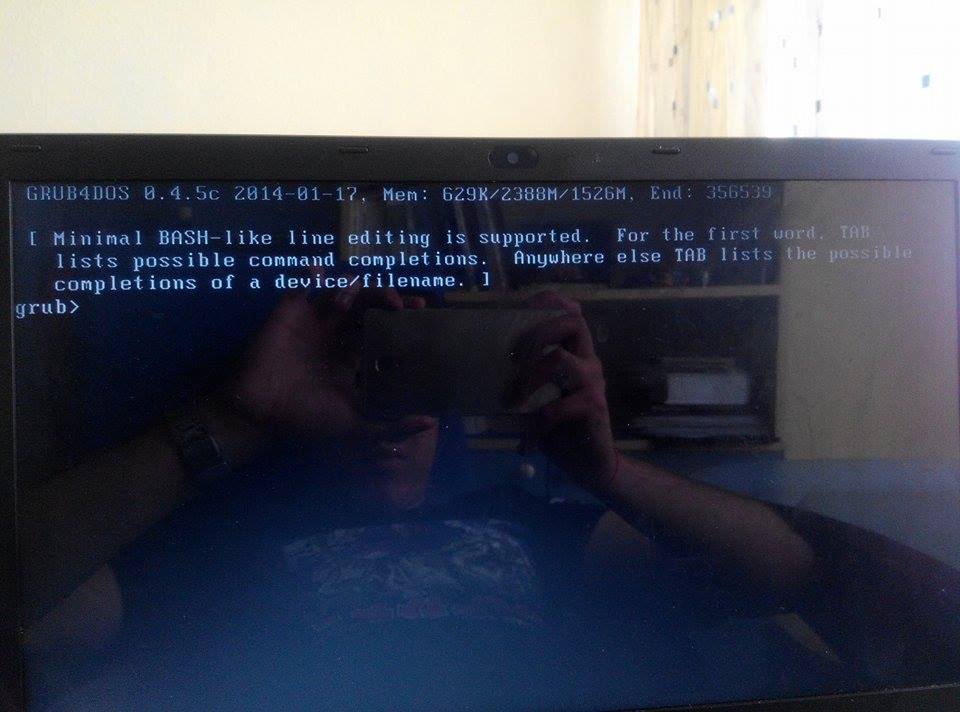

Момчета, имам проблем с дуал-буута между 10ката и Новата мента. Има нещо омазано,  ntfs дисковете с прозореца стоят (включително там пространството му от 500мб.) , груба зарежда, появява се 10, мога да избирам, но ми дава някаква грешка, прилагам и снимка, как мога да реша проблема и да го подкарам, че не ми се преинсталира всичко, благодаря!
