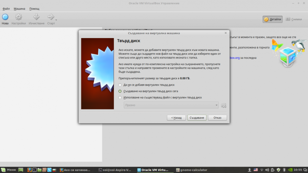

Коя виртуална машина да ползвам за Линукс Майнт 18 версия Мейт или Кинамон ще излъжа, щото инсталирах мейт ама после нещо натиснах и стана Кинамон.

намерих virtualbox в хранилището, инсталирах, нямаше я програмата. Рестартирах и пак я няма
преди 1 минута, サムライオートバイ написа:
А ако напишете в терминала virtualbox?

No command 'virtualboz' found, did you mean:
 Command 'virtualbox' from package 'virtualbox-qt' (multiverse)
virtualboz: command not found
xoi@xoi-Aspire-V3-571G ~ $ virtualbox
The program 'virtualbox' is currently not installed. You can install it by typing:
sudo apt install virtualbox-qt
xoi@xoi-Aspire-V3-571G ~ $ sudo apt install virtualbox-qt

преди 1 минута, capnemo написа:
И сега? Имате ли virtualbox?
ъхъ, ама не знам как да инсталирам флашката с убунту там

По-добре си изтеглете инсталационен ISO образ. Него ще можете да закачите във виртуалната машина директно като CD
преди 4 минути, サムライオートバイ написа:
Например - така http://www.psychocats.net/ubuntu/virtualbox
6RVzGXy-MzCNFH-BME0LAM_BjmJ8AmkwdsL0qOuG     Кликваш на "Нова" за създаване на такава
zOd3KqGMiJdjAbJwSEK1rwswZ3z_bRfXfFbu9NAF     задаваш размера на паметта (според физическата памет на комра)
fgFkQjhyQori0-aSiQ9DKNI2JwaV-0K4mThza46c     добавяш или не виртуален харддиск
1AJi-upqr3rg42Sq2L6cxcEQbuizo1-TnApcrcKy     избираш какъв да бъде (ако не си сигурен - оставаш го както си е)
XvYzCIrCg-CNqb5xWU5Xcbt9JazT-NJFicfZVIcu
Nspg2BrQd3Nwa8bqCD0GnHx0bIiUncjLdZrX00MI
Сега кликваш на "Създаване" и виртуалната машина се създава.
Когато е готова - влизаш в настройките и задаваш USB порта да е видим. Инсталацията на Убунто се прави по стандартния начин.
Да не забравиш да си "пуснеш" мрежовия достъп
V51qxVSMFrDOyyCcqTMODNoK2hKk-fC0dSo897HX     ще се чудиш после що няма нет

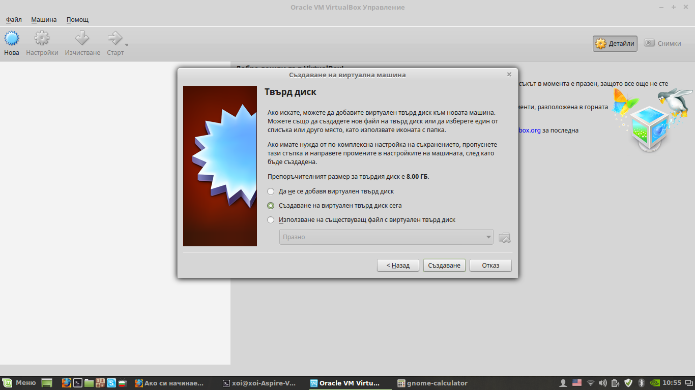

Нещо такова бях направил
