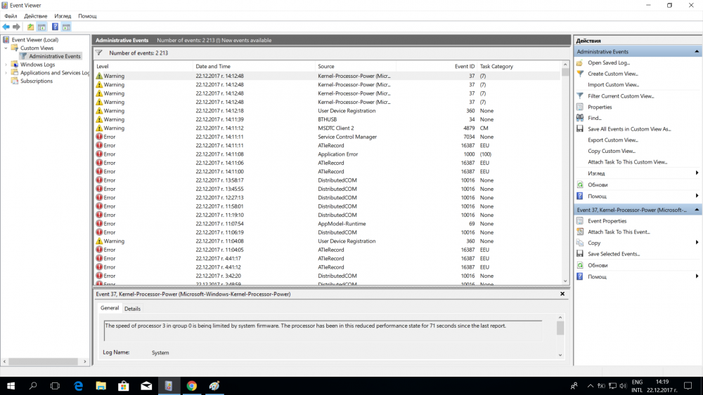

назад към 8.1,и аз я имам тая грешка 10016 и не можах да се справя с нея
я виж за тая 10016
да Ванка, сега като ми каза, видях, че я има
  • Отговори 14,2k

преди 2 минути, дръндю написа:
кво ли не правих и не можах да се справя с нея:angry22:
преди 4 минути, =Ivan= написа:
а ся де, за цяла седмица 16 пъти се е появила тази грешка, при работа на машината 12/24, не мисля че е беда
но нека изчакаме спецовете да се изкажат по въпроса

преди 5 часа, B3M2W0 написа:
 Долната снимка е на 8.1.
1. Сравняваш различни неща!

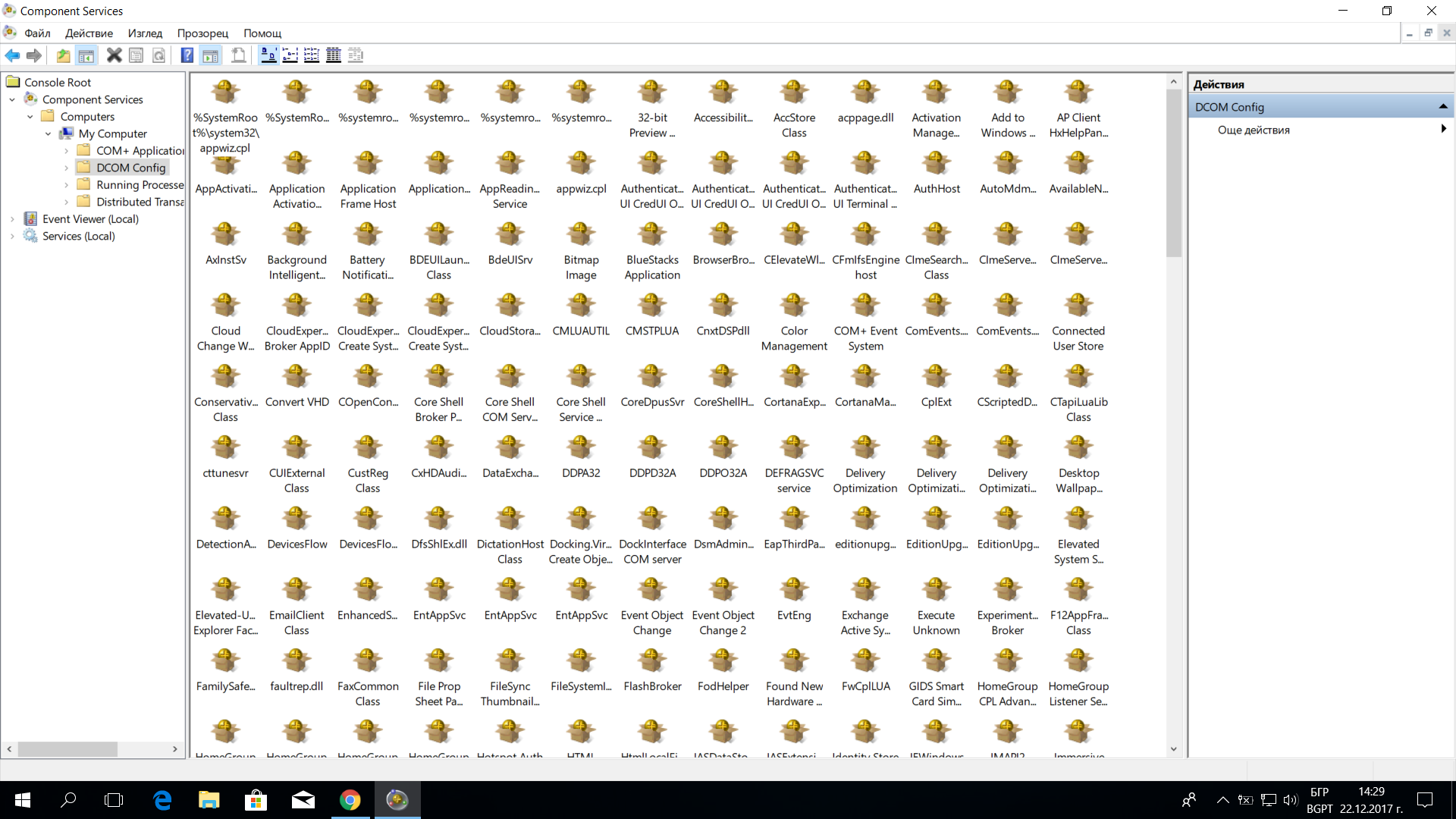

2. DistributedCOM ->обикновено това са нерегистрирани COM обекти:
Control Panel>Admin Tools>Component Services>Component Services>Computers>My Computer>DCOM Config - ако намери нерегистрирани обекти ще изплува питане за регистриране.

 Записал съм само командата и грешката, за която е предназначена. А публикуваната снимка на грешки на Уиндоус 10 е по една случайност доста добра.В момента съм на 8.1, ако те интересува, като заредя 10, ще изпратя повече данни.Предлагам част от записките ми.

преди 2 минути, PigManu написа:
При мен е същото
преди 20 минути, ExaFlop написа:
Имаш и проблем със софтуера за ATI  видеокартата.
преди 2 минути, ExaFlop написа:
 Въпросът е защо ние трябва непрекъснато да оправяме разни батаци, толкова ли е било трудно да се коригира това? И само това да беше...
току-що, ExaFlop написа:
Изпълних командата излезна прозорец с да/не потвърдих с да, и пак си продължава да излиза тази грешка

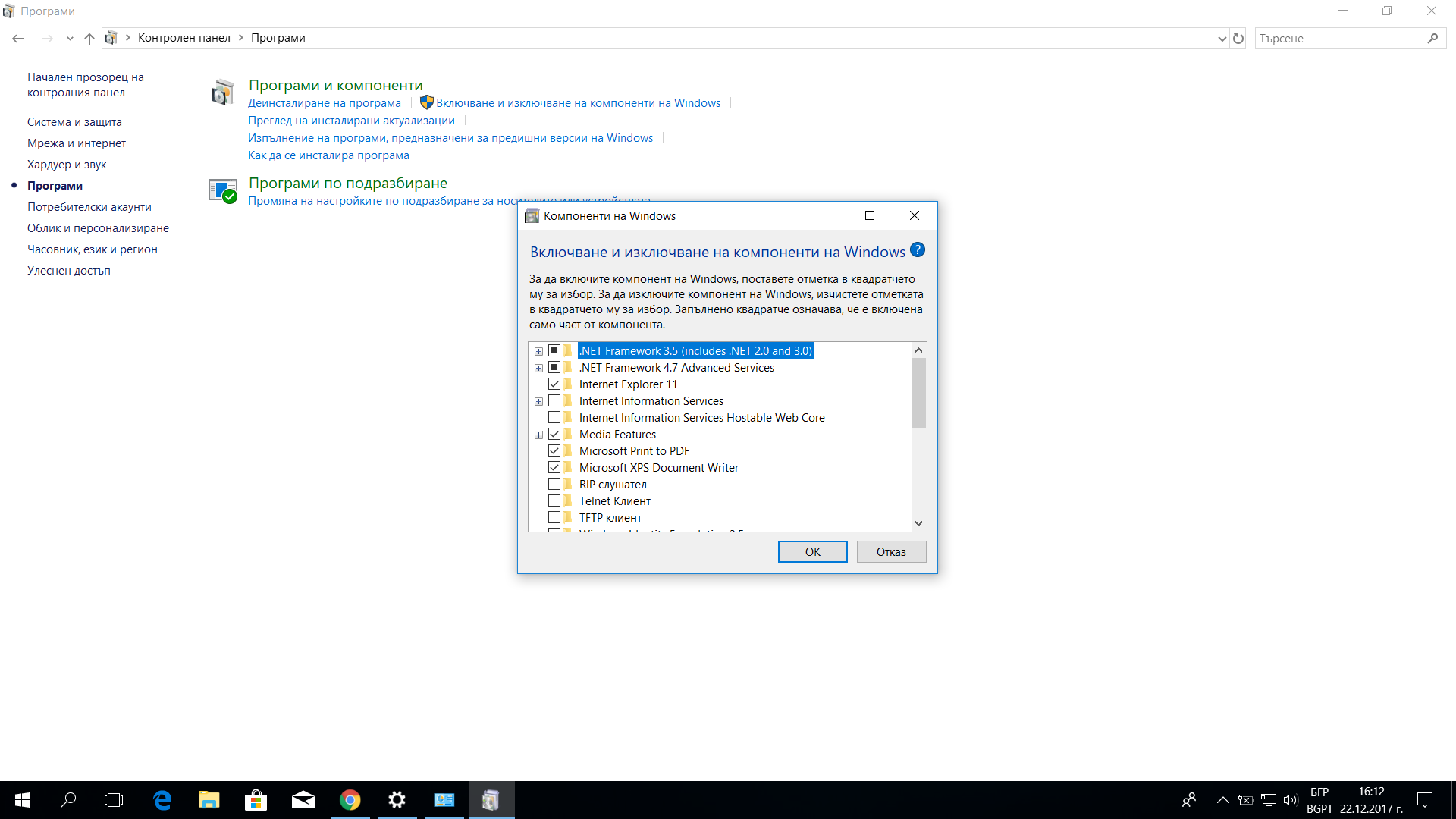

При мен се получава и проблем с ъпдейтите на Дефендера от време на време с тази грешка NET Framework: "0x80070643
Докато намеря как да я поправям...:brickwall:
Иначе грешките в Event Viewer по никакъв начин не пречат на компа според мен.

преди 54 минути, PigManu написа:
И? Намери ли?
В Proramms and features>Turn Windows features... махни отметките на .Net...>restart и ги сложи отново.

преди 48 минути, ExaFlop написа:
И? Намери ли?
Да, на мен това ми върши работа https://support.microsoft.com/en-us/help/976982/net-framework-update-installation-error-0x80070643-or-0x643 като изтегля ZIP файла и почистя с него.
 Изпълних и твоята команда, махнах отметките дадох ок .....5a3d12fd0d30e_.thumb.png.1e5345da70ac42bd4473155cea760f5d.png    рестартирах сложих отметките дадох ок- windows изтегли необходимите файлове.
Редактирано от PigManu (преглед на промените)

Това ми се случи за последно преди 2 седмици, и го оправих по начина който подръжката на Microsoft е дала.
Иначе твоя вариант днес го изпробвах профилактично, бъгне ли се пак първо ще опитам по твоя начин и ще пиша.
Мерси Флоп.
По първия метод на MS се е случвало да се оплкескват нещата и да се стига до дълбоко изкореняване на .Net с инструментите на Аарон Стебнер.
А с метода на off/on на компонента до сега не съм имал засечка. (Дай боже и да не ми се случва...)
