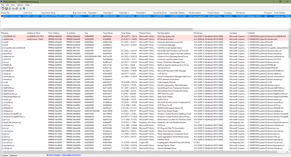

Не се наложи да се чака дълго. Вчера вечерта при затварянето на Firefox v57 отново се показа син екран, но този път се записа dump файла и успях да видя виновника - Classpnp.sys (SCSI Class System Dll). Някакъв Microsoft-ски драйвър. На картинките долу може да се видят повече подробности.
Пуснах командите
sfc /scannow
и
dism /online /cleanup-image /restorehealth.
Първата нищо не намери, а при приключване на втората пишеше "The restore operation completed successfully." Ама не ми става ясно дали е имало нещо за поправяне или не.
Тъпото е, че dism затри стария Windows и сега не мога да се върна на 1703, ако реша, а пък при него нямаше сини екрани...

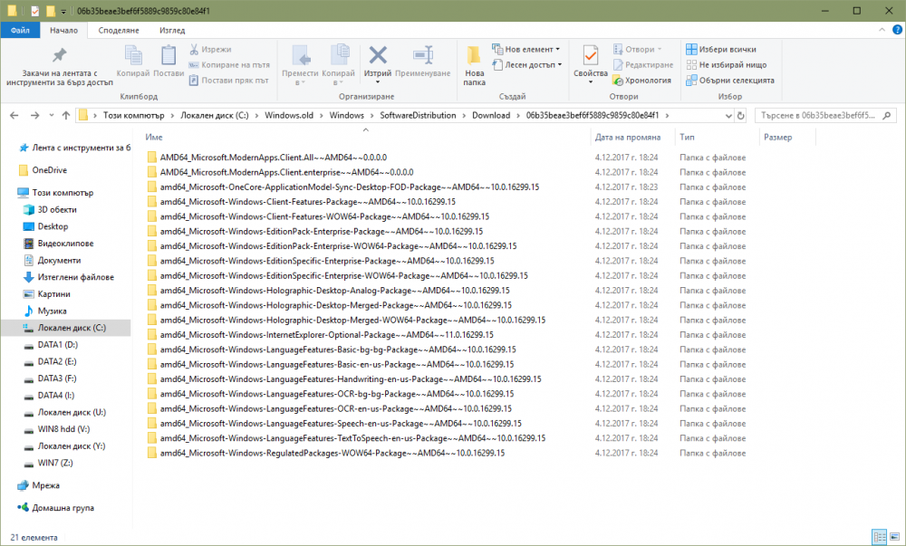

При ъпгрейд нали в системния дял се създава папка Windows.old и там се съхраняват файловете на стария Windows. Заемаше повече от 20 GB, не помня точно, но вътре, освен папка Windows, имаше Program Files, ProgramData и т.н. В момента е останала само папка Windows, която заема 1,5 GB. Тъй като не мога да го обясня като хората, прилагам картинка с това, което единствено е останало. В директориите има други поддиректори с .exe и .dll файлове. Така като гледам версията, записана в имената на директориите ми се струва, че това са файлове от последния Windows 1709, а не от предишния 1703.

точно тази папка (Download) спокойно можеш да я изтриеш
Windows.old папките се чистят през Disk Clean-Up -> Clean up system files. Пазят се с цел след надграждане да се върнеш към старата версия, ако поискаш. Ако решиш, че си окей с новата, можеш съвсем спокойно да ги изтриеш.
По принцип при такова осакатяване на съдържанието е много вероятно да не може да се възстанови към предходна версия/издание. Но това, което предлагам за почистване е съвсем безопасно да се премахне (хранилището за изтегляне на актуализации)

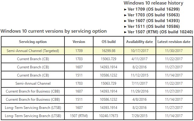

Основният проблем на 10-ката е, че се променя през половин година, а това е прекалено често за операционна система. Тъкмо оправят едни бъгове, след това добавят нови. На програмите и драйвърите също им трябва време, за да се оправи съвместимостта с новите промени и т.н.
Добър вариант е да се настроят ъпдейтите на Current Branch for Business (новото име е Semi-Annual Channel). По този начин големите ъпдейти, като последния 1709, се забавят с около 4 месеца. През това време се изчистват повечето бъгове. По подразбиране е Current Branch (новото име е Semi-Annual Channel (Targeted)).
Другият вариант е Long-Term Servicing Branch (LTSB), но той е наличен само за Enterprise. В този случай големите ъпдейти са през 3 год.
От версия 1703 настройката за избор на начин за обновяване е добавена в Settings > Update & security > Windows Update > Advanced options. Преди беше налична само в Group Policy. Тая настройка не е налична за Home изданията. За Pro изданията не съм сигурен.
Аз моя Windows бях го настроил на Current Branch for Business, но направих глупостта ръчно да проверя за ъпдейти, при което започна да се сваля новата версия 1709. Ако не бях проверил, още щях да си седя на старата и сравнително стабилизирана 1703.
