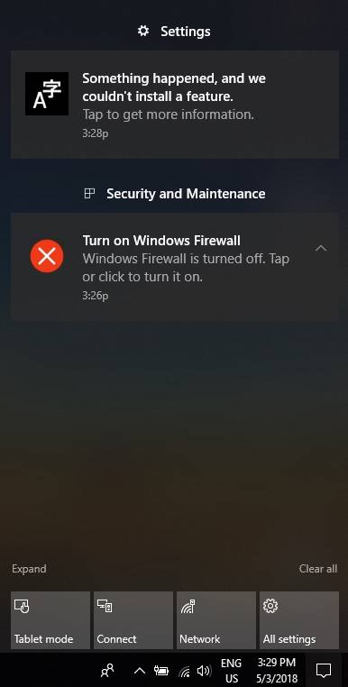

Здравейте. Отскоро съм с 10ка - Fall Creators Update. От няколко дни започна постоянно да ми излиза уведомление, че Уин не е могъл да инсталира feauture. Спрял съм ъпдейтите от Group policy (опция 2 - да пита) не знам защо за всеки случай сложих програмата Windows 10 Update Switch 303 и оттам ги спрях, мисля че в регистъра ги пипа. Wi-fi съм я сложил metered. Със защитната стена съм блокирал целия трафик освен позволен от мен. Мислех, че стената ми блокира инсталирането на добавки, но и със спряна стена пак си е същото. Доста дразни защото през 10 мин ми дрънка уведомление. Слагам снимки. Втората е това, което излиза след като кликна уведомлението.
Edit забравих да спомена че в езиковите настройки за Регион ми е сложен - US
преди 37 минути, The_Nomad написа:
А коя е функционалността, която не може да се инсталира?
преди 42 минути, The_Nomad написа:
а защо не с последната " April 2018 Update" ?
преди 5 часа, DarkEdge написа:
И аз това не мога да разбера. Като кликна на уведомлението ми излизат настройките показани на втората снимка. Не знам тези инсталирани ли са или не са могли да се инсталират. Никаква информация нямам освен показаната на снимките.
