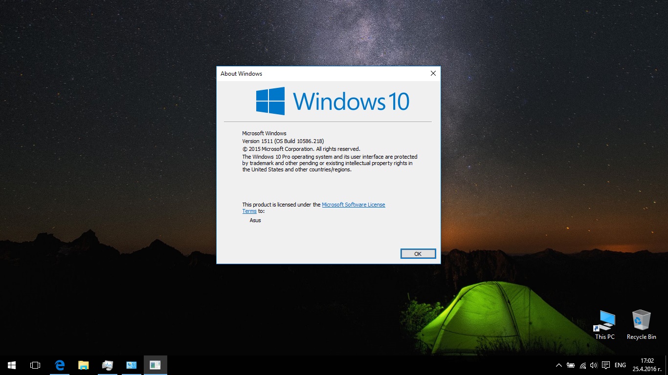

След 10586 какво ти е? 1511 10586.218 е при мен на Asus K555L.
Сбърках като казах че бюилда ти е остарял.
Заблудил съм се мислех че бюилда е 1511 :D
А то е 10586 като моят.
Със winver в ръна или команд промпта по лесно и бързо се проверява версията.
https://support.microsoft.com/en-us/kb/2509241
