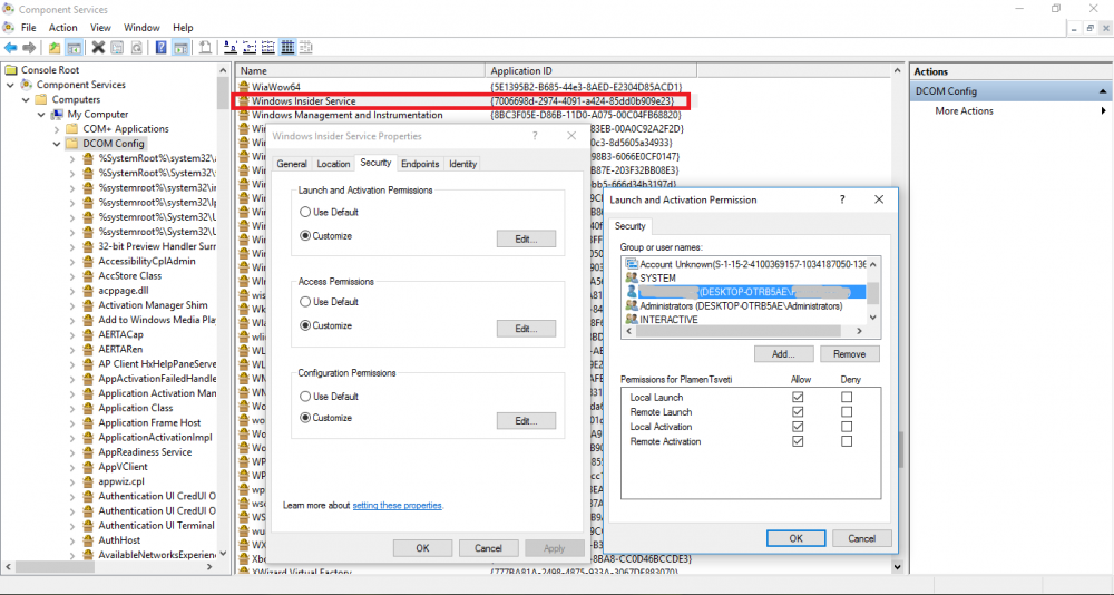

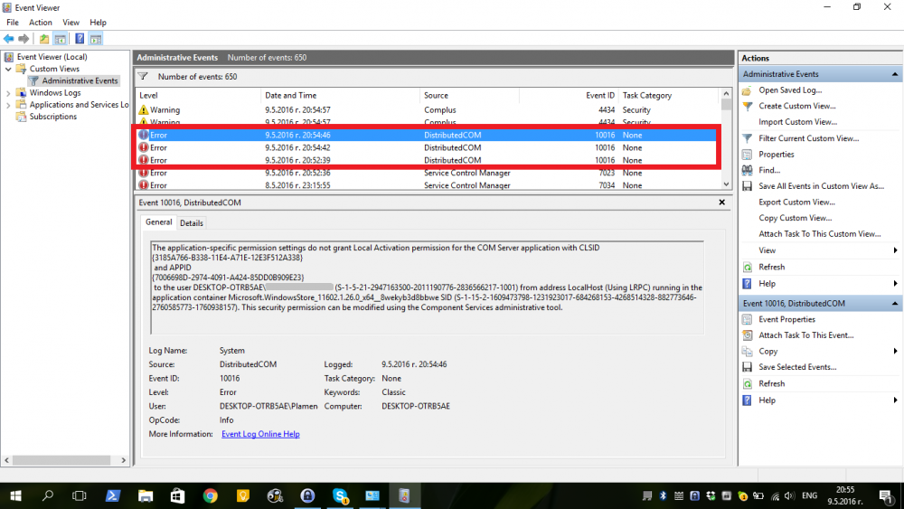

Започнаха да ми се появяват няколко грешки в Event Viewer-a. Става въпрос за DCOM грешки за липса на права. Двата ключа, които са споменати им оправих правата в регистрите, но продължават да се появяват грешките, може би защото в самия Component Services трябва да се оправи, от къде ??. Свързани са с приложения от Store-a. Windows-ът е Windows 10 Pro Insider Preview Build 14322. Някой друг да се е сблъсквал с подобен проблем и да знае как да се оправи?

преди 54 минути, B-boy/StyLe/ написа:
Здравей, това първото и аз се опитах да го направя. Реално имам админ акаунт и стандартен, които ползвам всеки ден. Ta този стандартният акаунт няма права според Event Viewer-a, затова се опитах да му ги дам.
Реално APPID {7006698D-2974-4091-A424-85DD0B909E23} отговаря на Windows Insider Program, редактирал съм правата, реснах, но пак изкача тая грешка.
Emet ще го прегледам и него.
Щом като си инсайдър изчакай, може да пуснат фикс. Или им пиши в групата.
