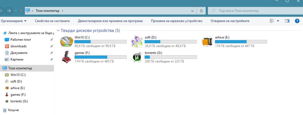

преди 1 час, S197 написа:
Що ги дробите тия дискове, не мога да разбера. Само усложения си правите. При мен е C:\ за джама и програмите, а D:\ e за игрите и всичко останало. Във втория диск вече си имам папки..
C и D са 1 SSD. Другите са още 3 броя.
