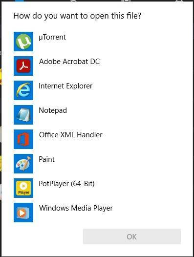

Здравейте!
След зареждане на уиндоус излиза този прозорец за действие на работен плот.
Въпроса ми е как да установим какво действие се изисква и от коя програма?
Сваляш autoruns и чоплиш кой файл се опитва да се стартира и за него няма асоциация.
Или пробвай да потвърдиш notepad и виж какъв ще е резултата.
преди 6 минути, iBonev написа:
Диспечера на задачите секция Start снимай. Това което си дал нищо не показва.
Отворих файла с notepad, но забравих да направя снимка. Пробвах да го отворя и с други програми, но нищо. В Диспечера на задачи, секция Start имаше един неизвестен процес озаглавен "Ivan". Изтрих го и рестартирах. Повече не ми излезе въпросното прозорче. Какво е искало да отвори не ме интересува повече.
Живи и здрави бъдете!
