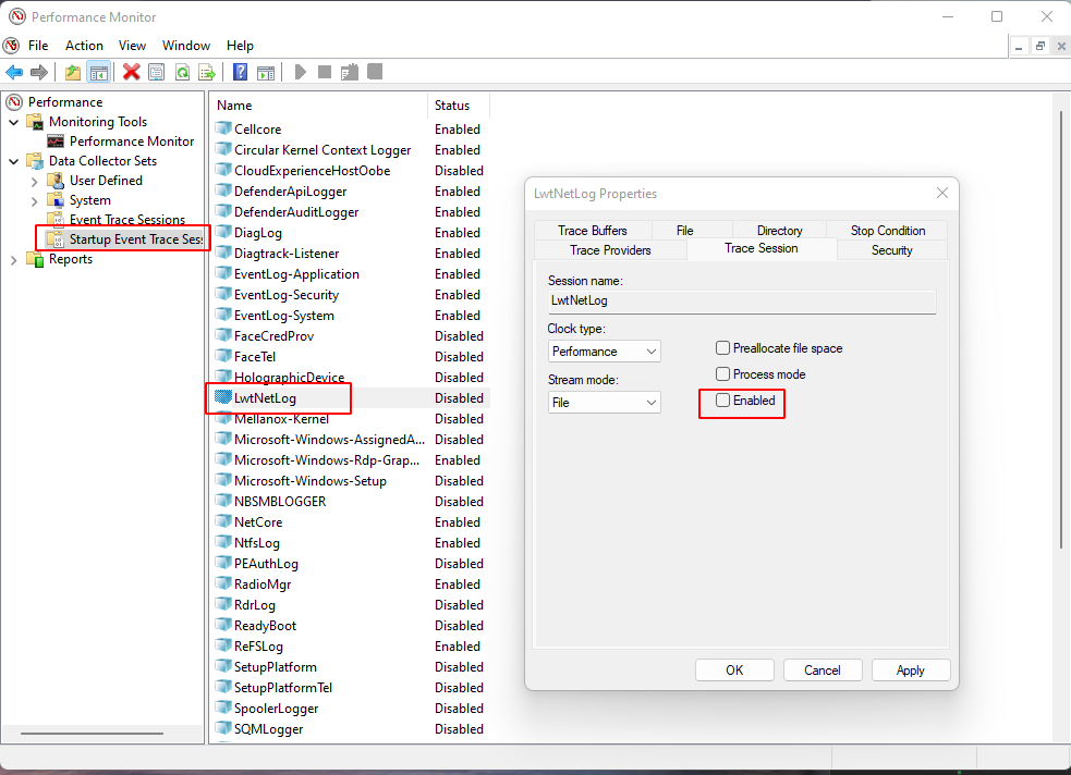

Някой знае ли как мога да спра тези логове със стартирането на ОС-а?
Че те в момента не са ли спрени? Според снимката ти са?
Иначе опитай с командите:
reg add "HKLM\System\CurrentControlSet\Control\WMI\Autologger\LwtNetLog" /v "Start" /t REG_DWORD /d "0" /f
reg add "HKLM\System\CurrentControlSet\Control\WMI\Autologger\NetCore" /v "Start" /t REG_DWORD /d "0" /f
А защо ти да е да ги спираш? Притесняваш се за живота на SSD-то?
преди 10 минути, B-boy/StyLe/ написа:
Благодаря.
В момента са спрени, защото ги спирам ръчно.
Не ми харесва, че пишат по диска. Спрях Windows Event Log(не спира въпросните процеси), ама имам софтуер, който не тръгва ако въпросния сервиз е спрян.
в Command Prompt, стартиран като администратор - Error: Access is denied.
преди 11 минути, A.com написа:
Може и така:
преди 1 минута, vpvelev написа:
Може и така:
С NetCore не може. :) Той ми е проблем.
Какво толкова ги мъчите тези SSD с тези оптимизации? Едно, че имат гаранция, а и да му свършат TBW (което при нормално ползване е почти невъзможно в близките 4-5 години за съвременен диск), не струват милиони. Правиш редовно backup на важните данни и като замине диска купуваш нов.
После - това не работи, онова не работи....
преди 24 минути, A.com написа:
Сега видях че заради диска ги спираш.
SSD не са това, което бяха. Нека да си пишат.
преди 2 часа, A.com написа:
Еми вземи си права над ключа де. Лесно е. А колкото до спирането, аз също те съветвам да не се занимаваш, но ти си знаеш.
