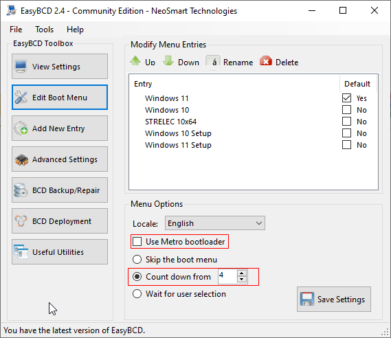

Понеже резултата от бенчмарка на диска с 11 беше лош, реших да го преместя на диска с уиндоус 10 (Самсунг) с програма Аомеи. Преместих го на празен дял, стартира се успешно, но уиндоус 10( който е на другия дял), никакъв го няма. В конфигурация на системата има само уиндоус 10 , но се зарежда 11. Как да направя да се появи и десятката в менюто за избор на ОС?
Най-лесно е с помощта на EasyBCD (има и БГ интерфейс)- добави дял Е в BCD store (Add New Entry) и от падащото меню Drive избери буква Е и бутон [Add Entry]
EasyBCD_Adding_Entries.png?w=583&ssl=1
От бутон [Edit Boot Menu] можеш да зададеш legacy boot меню за избор на ОС и да нагласиш времето за изчакване.
После можеш да премахнеш (примерно с Drive changer  или diskmgmt.msc или AOMEI Part Assist) буква Е.
преди 2 часа, цър-вул написа:
като махнеш отметката на Use Metro bootloader
Можеш да преименуваш съответен ред в десния панел с по-приветливо за теб име, като осветиш реда и натиснеш [F2]
Направих го и сега 10про се появи и се зареди нормално. Ти пак спаси положението, да си жив и здрав!
