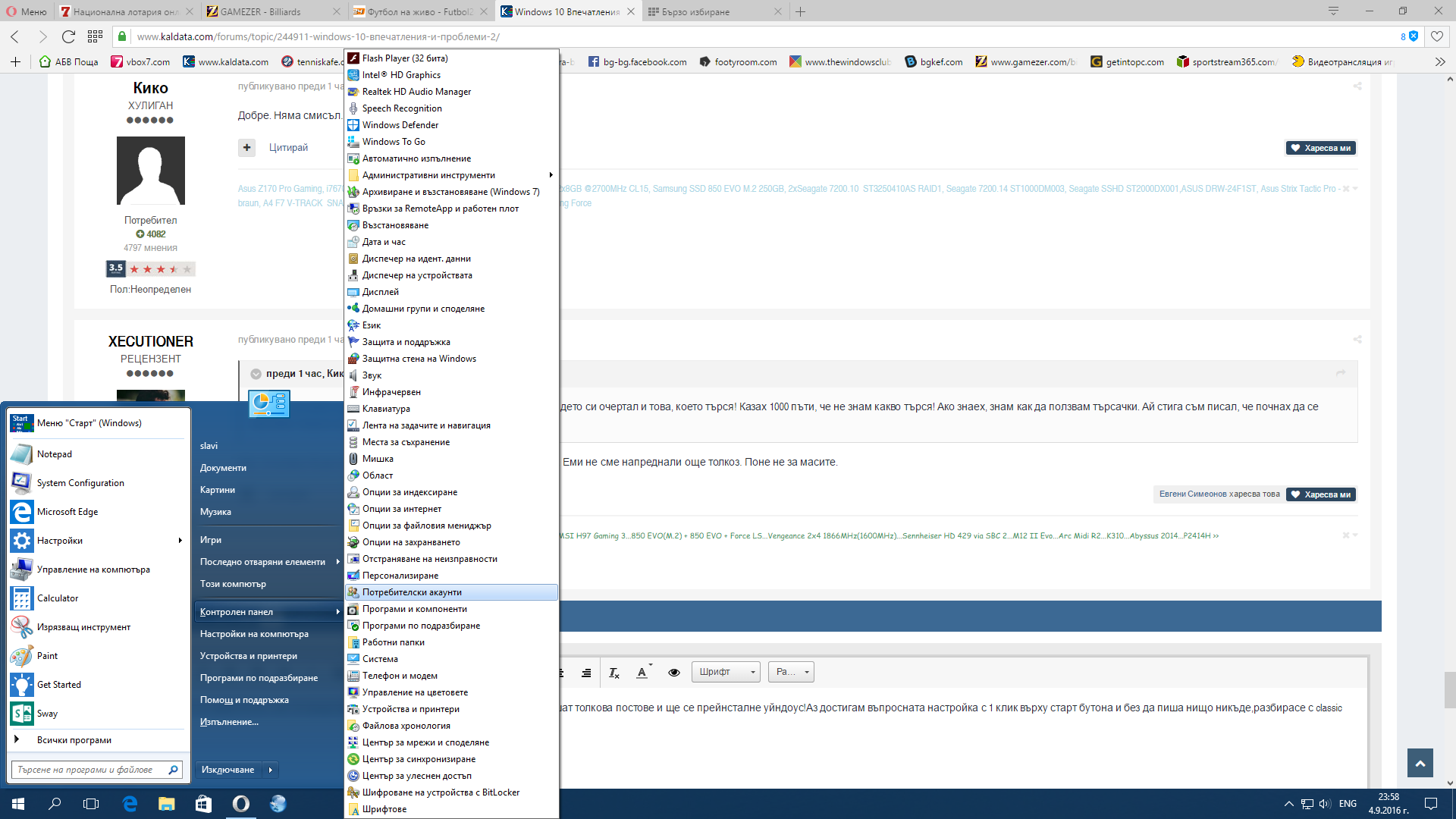

Брей,като се замисля,не съм си представял,че за толкова дребно нещо ще се изпишат толкова постове и ще се прейнсталне уйндоус!Аз достигам въпросната настройка с 1 клик върху старт бутона и без да пиша нищо никъде,разбира се с classic shel:
Редактирано от Слави Маринов (преглед на промените)
