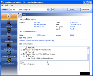

Това не е добре....за вашата флашка не намирам сервизен инструмент.Ще използваме универсален:Flash Memory Toolkit
Това е от секция ''info''..нали..?Сега направи сканиране за грешки - секция ''Error Scan''...!
няма открити грешки, това показват резултатите от сканирането
Ок...Направи и формат на флашката с помоща на програмата ,като натисните бутона - Format..!
