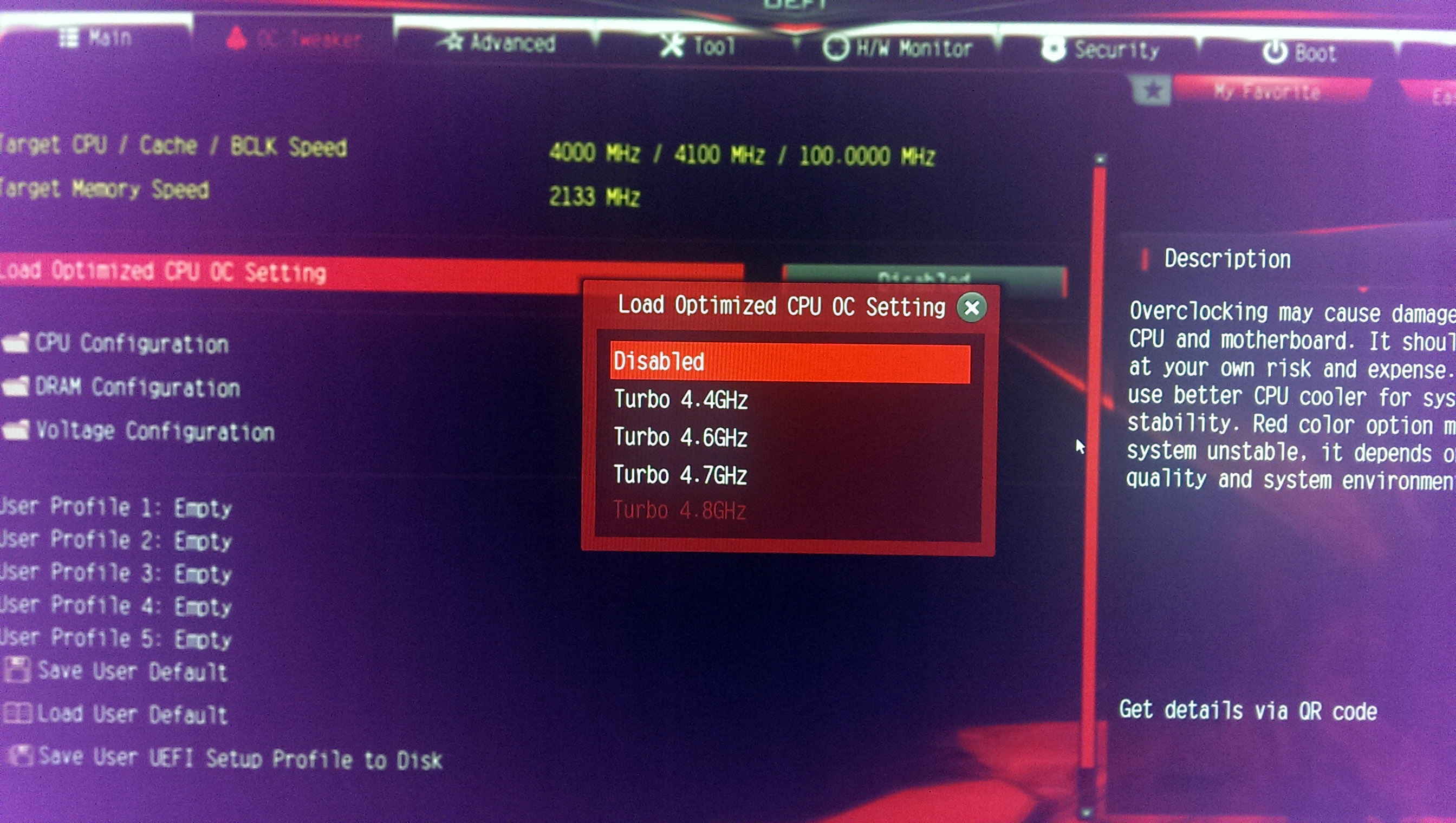

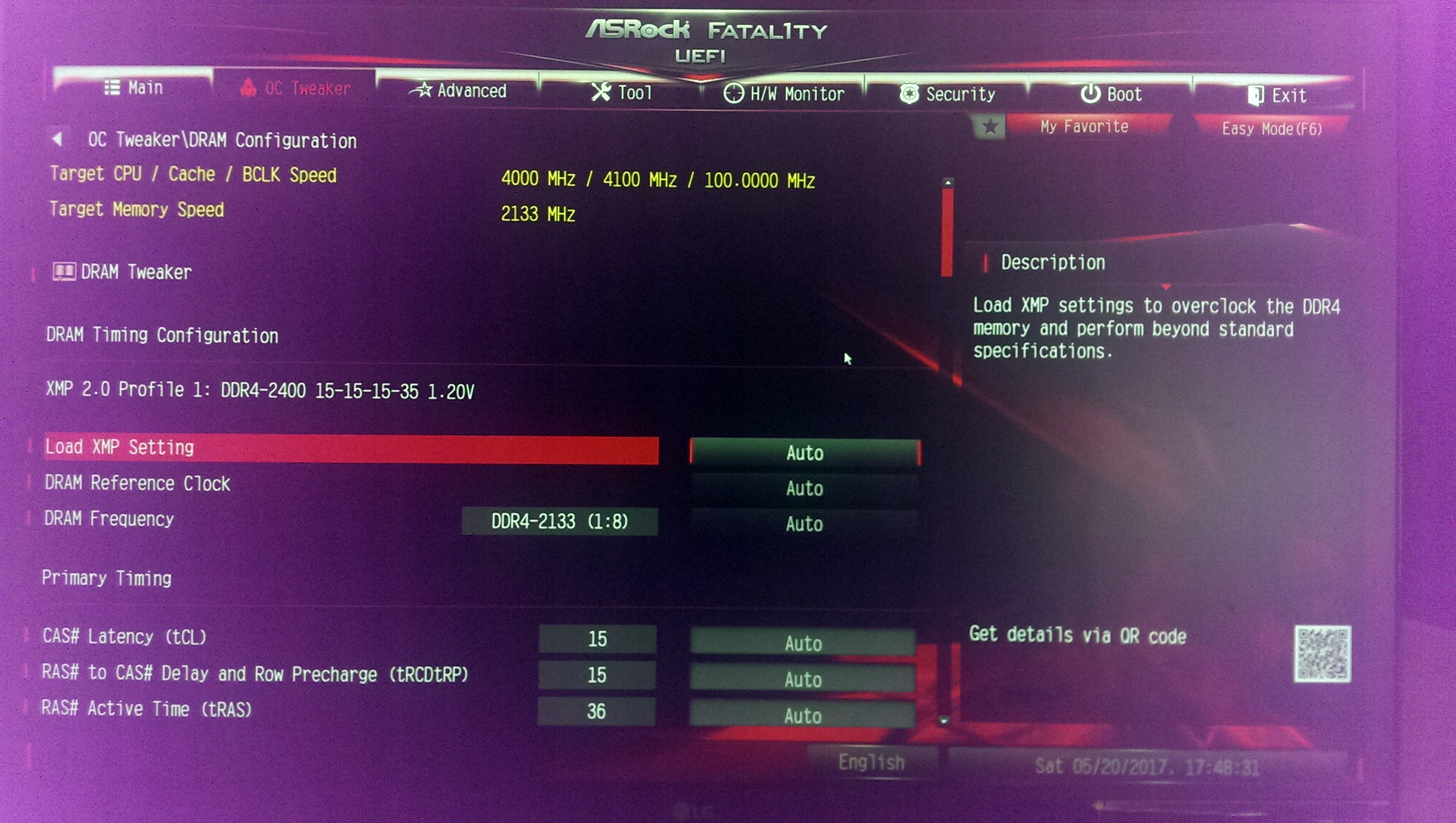

Първо извинете че пак ви досаждам,но от известно време нещо ми цъка в главата и понеже е свързано с конфигурацията реших да попитам тук.Какво ще речат тези опции в BIOS-а (прикачил съм снимки),подразбира се какво вършат но с тях системата ще се държи ли стабилно,ще трябва ли да се бърника нещо?
П.С. Извинявам се за розорите снимки,но камерата на телефона нещо не работи както трябва а заради нея няма да го сменям. :D
Редактирано от BAZZINGA (преглед на промените)
Горното са автоматични профили за овърклок на процесора, за кои о трябва да знаеш,че винаги производителя на дъното дава доста повече волтаж от необходимото, за да покрие разликите от бройка до бройка процесор. С две думи, добри за старт и от там почваш да свавляш волтажа на ръка докато стане нестабилен.
Долното са вграедните профили за по-висока честота на рам паметта от тази,която официално се поддържа от процесора. В случавя гледам твоята 2400 е върви на 2133. Там може да пипнеш да си заредиш профила за 2400.
Редактирано от Tommygun (преглед на промените)
преди 6 часа, Tommygun написа:
Ясно,не е занимавка за мен..
