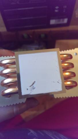

Извинете че пак ще ви досаждам,но искам да попитам това на охладителя нанесена от производителя термо паста ли е и може ли да се ползва известно време?
P.S. Ако създам буутващо се USB с Windows 7,след това мога ли да я форматирам и да я ползвам за да си направя буутващ се Windows 10 ?
Редактирано от BAZZINGA (преглед на промените)
Не виждам какъв е охладителя, но като цяло пастите са читави. Използвай си я.
И да, разбира се.
Разбира се че можеш да форматираш колкото си поискаш и да си бутваш колкото си искаш.
