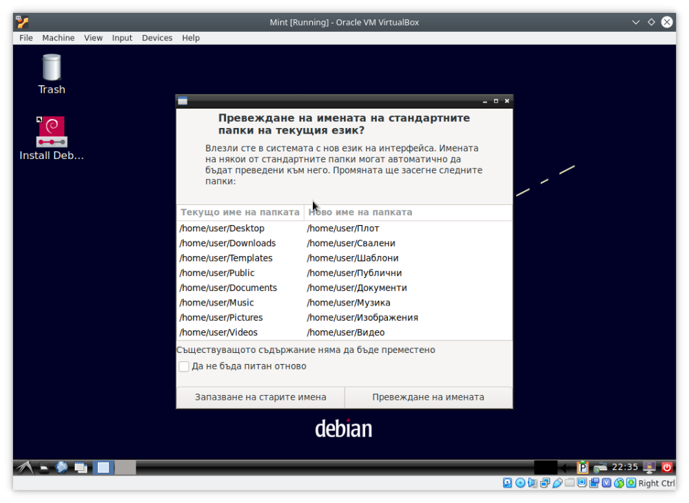

може, направих го, обаче иконите станаха стандартни, другото е че резултатите в терминала са на български и нещо като изкара грешка става трудно да намеря резултат в нета...
преди 36 минути, the professor написа:

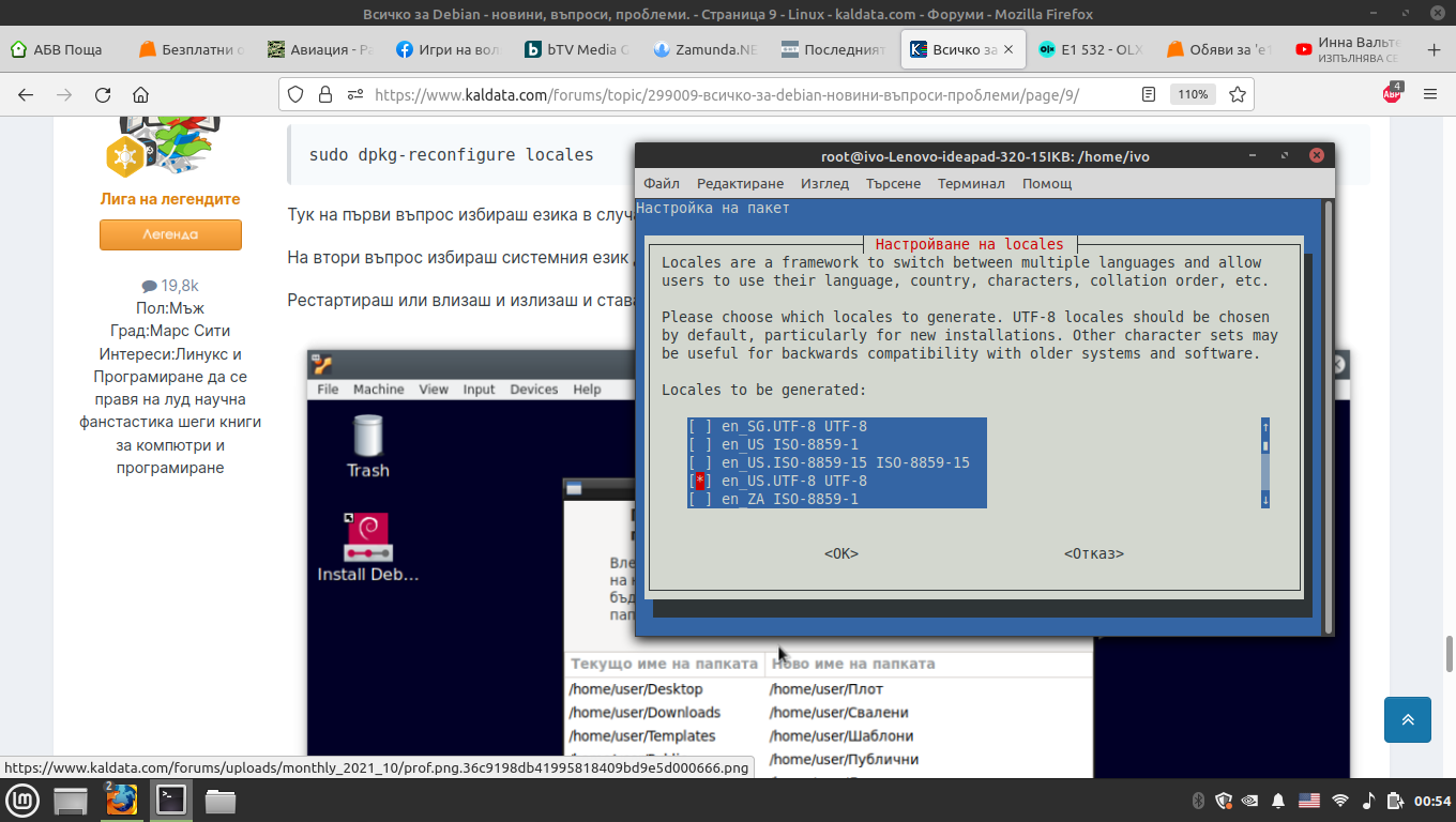

@the professorГотов само че аз го завъртях на български от английски ето как става да сменяш езика на интерфейса:
sudo dpkg-reconfigure locales
Тук на първи въпрос избираш езика в случая  en_US.UTF-8
На втори въпрос избираш системния език да е en_US.UTF-8
Рестартираш или влизаш и излизаш и става на английски или в моя случай на български
При мен е по следния начин, първо отваряш терминала и влизаш като root. Пишеш sudo su и ще ти поиска паролата.
След това пишеш командата dpkg-reconfigure locales Ето как е при мен!

sudo update-locale LANG=en_US.UTF-8 LANGUAGE=en_US
update-locale: Error: invalid locale settings:  LANGUAGE=en_US LANG=en_US.UTF-8
И също така.
File generated by update-locale
LANG=en_US.UTF-8
en_US.UTF-8
en_US.ISO-8859-15 ISO-8859-15
en_US.UTF-8 UTF-8
en_ZA ISO-8859-1
Записваш файла и го стартираш след това.
locale-gen
