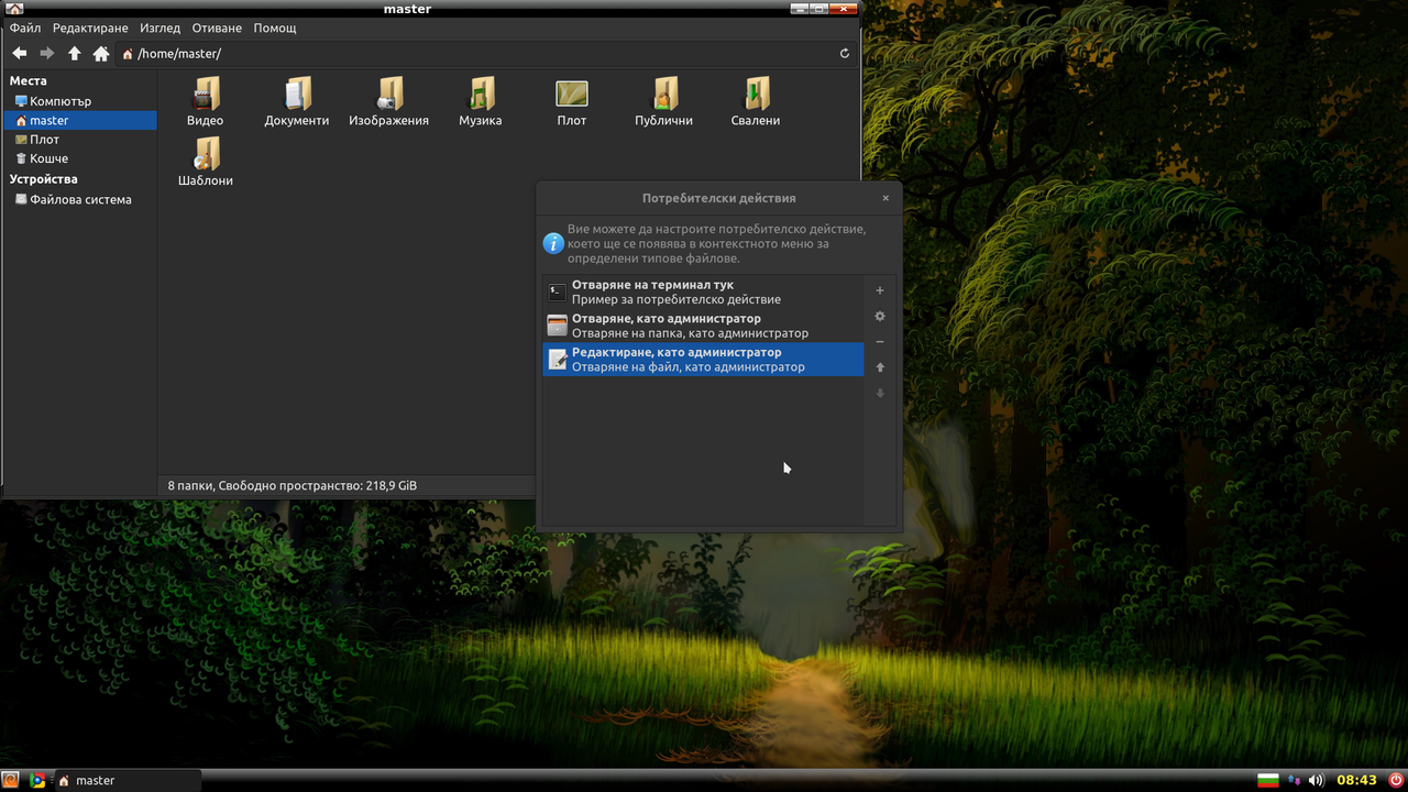

След, като реших да вляза в 21 век с GTK3 се оказа, че имам още два проблема. Първият е, че Thunar в Debian 11 с Xfce не показва миниатюри, когато е стартиран в администраторски режим. Този проблем няма нищо общо с често срещаният проблем с липсата на изобразяване в потребителската директория, което се дължи на заключена папка на миниатюрите в /home/master/.cache и се отстранява за секунди.
Вторият проблем е, че mousepad не може да отвори никакви файлове в администраторски режим. Нито директно в Thunar, отворен в администраторски режим, нито през терминала с описан път до файла. До версия 10 нямаше проблеми в това отношение.
Благодаря предварително на тези, които ще ми помогнат да разреша проблемите.
преди 1 час, cybercop написа:
В Дебиан 11 мисля че имаше промяна с админ правата и sudo и трябва да се инсталира нещо допълнително, мисля че @ntm  беше с Дебиан 11 с XFCE
Ей @cybercop намерих решение за Дебиан 11
https://fostips.com/enable-open-as-administrator-debian/

Добавих действието, но, mousepad отново не може да отвори файла в администраторски режим. Имай предвид, че съм тествал вече тази опция с команда.
https://i.postimg.cc/3wHPc9Vj/tex-editor1.png
Може би има някакво ограничение.
преди 17 минути, cybercop написа:
Опитай с живия образ дали всичко е наред щот нещо не ми звучи добре
