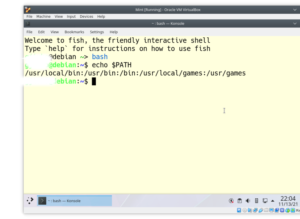

здравейте имам проблем с PATH
и като root и като друг потребител
echo $PATH
ми връща
"/usr/local/bin:/usr/bin:/bin:/usr/local/games:/usr/games"
и редактирах всичко, което можах (/etc/profiles, /etc/login.defs, /usr/share/base-files/profile) и пак ми дава скопения PATH...
дайте съвет за перманентно (имам в предвид и като създам нов потребител пак да имам "/usr/local/sbin:/usr/local/bin:/usr/sbin:/usr/bin:/sbin:/bin" без да правя допълнителни гимнастики в .bashrc)

установих че като се логна като root със sudo su пътя е пълния, обаче ако изпълня само su - пак ставам root, но пътя остава скопения...
Дебиан 11
С риск отново да ме накажат, или даже баннат:
- първо да те питам: Докога ще плюеш по Дебиан в темата за Дебиан?
- второ да ти кажа: Това е Дебиан! А не дрисливото ти Лубунту или пикливия Минт!
- третото да ти заявя - насраният и скопен по знания си ти, а Дебиан не ти е виновен за това!!
https://wiki.debian.org/EnvironmentVariables

sudo grep -rnw '/' -e 'games'
което е много дървено решение за опън сорс...
