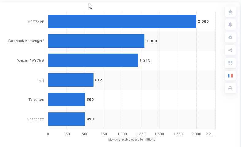

току-що, цър-вул написа:
FB Messenger, Telegram и Viber са основните виновници за отмирането на Skype
Ами не мисля. Те сами си го съсипаха. Аз минах на Telegram от няма и къде, а не защото съществуваха алтернативи. Ако Скайпа си работеше като хората нямаше да се налага да търся алтернативи. Накрая стана едно тромаво л@йно, което просто нямаше как да изтърпя повече. Между другото Viber-a май и той е тръгнал по този път. (Дано не съм прав). Еми има и други...Signal и прочие. Ще се нагаждаме.
преди 2 минути, цър-вул написа:
Явно концепцията WaaS излезе ялова или по-точно не за времето си...
За Adobe явно действа. Тоя Creative Cloud явно по им допада като бизнес модел.
https://www.statista.com/statistics/258749/most-popular-global-mobile-messenger-apps/
https://www.makeuseof.com/best-instant-messaging-apps-2021/

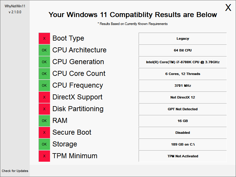

Бил излязъл 'сериозен' ъпдейт на PC Health Check.
Ъпдейтнах 2.1.2 --> 2.3
Това е новата картинка: https://i.imgur.com/iqra1E0.png
Две неща са нови:
- вече изброяват причините - при мен е процесорът - AMD 7 1700;
- проверката я направих без SecureBoot, което означава, че SecureBoot не е задължителен, засега - за радост на всички, които ползваме dual-boot системи.
И за друго се замислих - щом аз не покривам изисквания с мощен десктоп, колко ли са другите, които ги покриват. Предричам, че и Майкрософт инсайдерите  им ще опустеят с 80%++

И whynotwin11  е ъпдейтнат от 2.0.1 на 2.1.0
https://github.com/rcmaehl/WhyNotWin11/releases/tag/2.1.0

Разгеле. Вече процесора е в зелен цвят. Другите неща са лесно поправими - относно Legacy, GPT, DX12, Secure Boot и дори може би TPM. Мисля, че се поддържаше от дъното (май го бях мернал в БИОС-а) и ако не поне имам със сигурност 1x TPM Header.
Интересно, моят процесор го няма в списъка на поддържаните, как ли е станало инсталирането?
