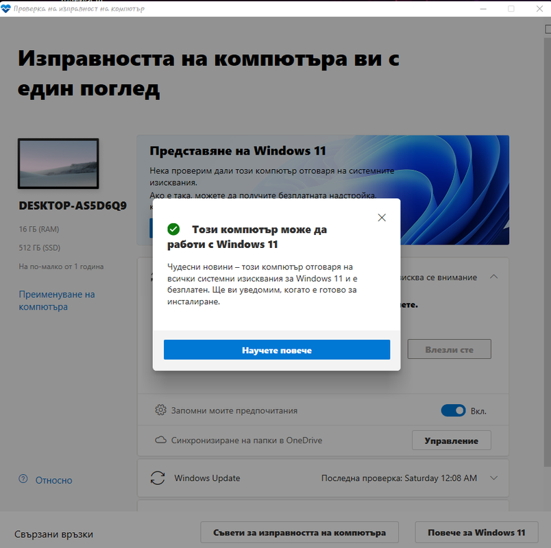

Това не е проблем, инсталация без ТПМ копирате от папката sources на исо-то на 10 "appraiserres.dll" и го поставете в същата папка на 11 работи.
Оказа се, че проблем няма. Активирах го и явно съм от малкото късметлии.  ;)

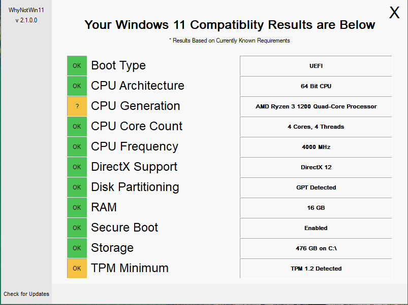

При мен това се получава:
Само процесора ми е под въпрос. Може от M$ да се омилостивят и да го включат в групата :)

преди 10 часа, vpvelev написа:
Виждам, че си с TPM 1.2, a от вчера променените изисквания на MS са за TPM 2.0.
Що не пробваш пак да си пуснеш вградения fTPM на процесора, който е версия 2.0?

преди 2 часа, Тамболианеца написа:
Благодаря @Тамболианеца! Тия неща за TPM въобще не ги следях и четях, особено това че имало вградено в процесора fTPM. Вкючих го в биос-а и сега всичко е зелено :) , а за процесора сега вместо ? показва ! - не зная това напредък ли е или още от M$ се чудят дали да го включат в зеления списък :)

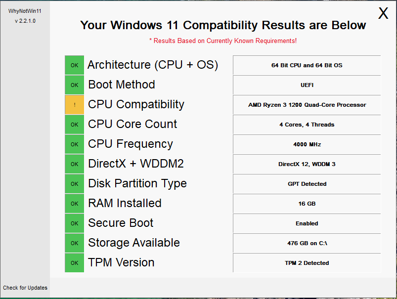

преди 28 минути, vpvelev написа:
Честито. 👍
А това с '!' за процесора е двойна грешка:
- всякакви AMD процесори липсват у списъка на това програмче към тази й версия;
- ZEN 1 процесорите липсват и у списъка на Майкрософт.

току-що, цър-вул написа:
2.2.4
С тази версия процесора пак е с "?" :)
