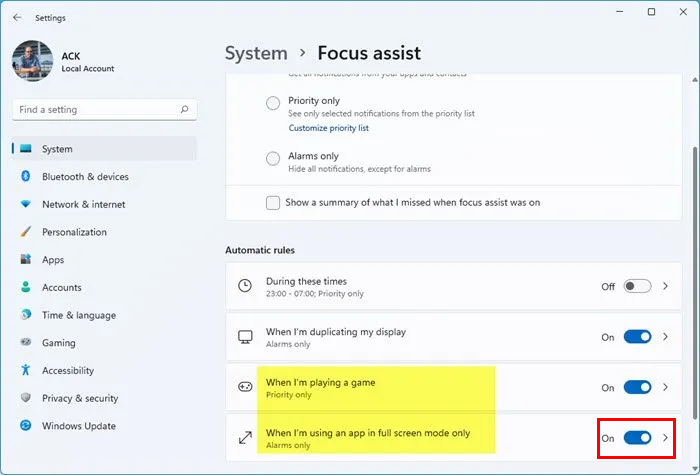

Поведението е нормално - прозорецът на процеса е най-отгоре, защото е на цял екран и затова всичко друго минава във фон.
Оправя се от настройките на поведението на съобщенията

На кривата ракета космосът и́ пречи.
Незнанието ти е твой проблем!
Стилът ти на работа с прозоци на цял екран също е твой проблем...
