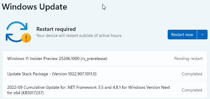

На мен продължава да ми гърми с "We couldn't install updates because there's a problem with the date and time information on your device. Make sure your date, time, and time zone settings are correct and we'll try again later.", въпреки че времето е сверено и синхронизирано. В момента съм на 25182 (25201 беше успял да се инсталира някак, но после реши, че няма да boot-ва и трябваше да се върна на 25182).
Надграждане с ISO (поне като пробвах с 25201) не ми дава да си запазя файлове и приложения и не ми се ще да го пробвам.
Явно нещо се е скапало в 25182. Трябва да решиш дали ще стоиш само на него или на чисто да си инсталираш последното и да си поиграеш един ден да си инсталираш и програмите.

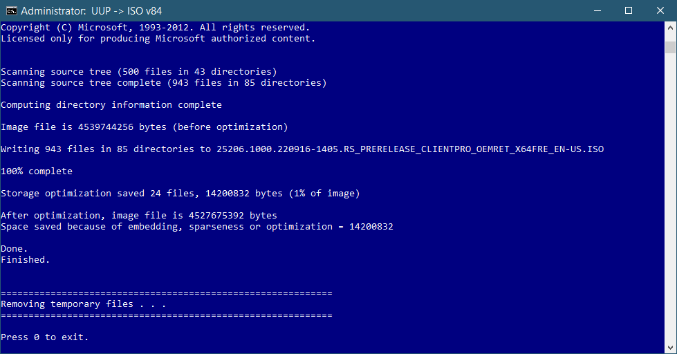

Аз продължавам да имам проблем със свалянето на компонентите - aria, 7z...
Пробвано и под 10, и под 11. От 2 издания насам свири отбой - destination host unreachable
преди 2 минути, цър-вул написа:
С една и съща защита ли си и на двата? Или пък нещо доставчика? Пробвал ли си под някакъв VPN нещо?
Да, и с вкл., и с изкл. AV/стена е все тая.
преди 7 минути, B-boy/StyLe/ написа:
Networx/Vivacom
От 2 издания на 11 насам спря да се сваля. Последно свалих 25197
Иначе Win си се ъпдейтва...

преди 44 минути, цър-вул написа:
Networx/Vivacom
Виж да не е свързано нещо с TPM-то. Нали използваше някакви скриптове.
Въпреки че на мен за процесора ми свети в жълто, но засега се инсталират новите билдове. А бяха казали че няма да допускат инсайдери при такива случаи.
преди 3 минути, vpvelev написа:
Е то аз разбрах, че bat файла му прави проблем при компилирането на ISO-то. Там Скриптовете за TPM не са от значение. После по време на инсталацията да, но при създаването на ISO-то едва ли. Нещо му пречи да свали ARIA2 и 7Z и затова предположих, че е някоя защита или самия доставчик нещо е наложил някакво ограничение. Иначе пробвах и с FIDO скрипта, но той явно тегли само Retail версиите. Но пък iso-то може да се намери готово из Mydigitallife и други източници. Но все пак е добре да разбере, кое точно предизвиква проблема.
преди 27 минути, B-boy/StyLe/ написа:
Не ще да тегли компонентите. А Windows си се ъпдейтва
преди 27 минути, цър-вул написа:
Значи се инсталира новия билд от ъпдейта? Но ти искаш да си направиш и ISO, но то не става?

преди 5 часа, vpvelev написа:
Да, такава е ситуацията. Не се теглят компонентите за работа на скрипта.
Компилиртам си iso за евентуални ремонтни цели.
