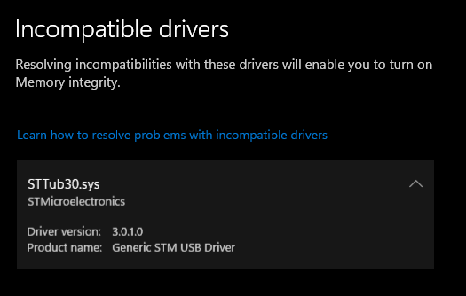

За STTub30.sys имаш ли идея как да се махне безопасно (и при нужда да се инсталира наново), при положение, че не ми показва конкретен .inf файл (както беше за другите преди него)?
преди 28 минути, killchain написа:
STTub30.sys
Най-лесно е с Autoruns - намираш в списъка STTub30.sys и му махаш отметката. Така няма да се зарежда, но ще е в системата, ако ти затрябва по някаква причина.
А ако искаш да го изтриеш - десен клик по реда > Delete (или осветяваш реда и натисакаш [Ctrl]+[D])

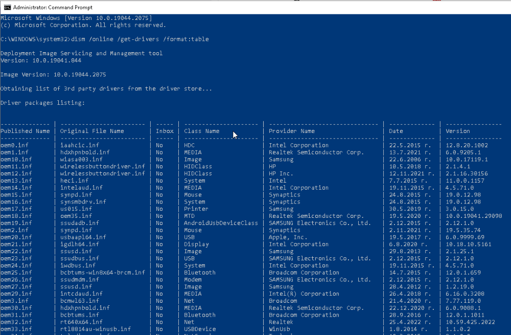

Има вариант да го изтриеш и с помощта на dism и pnputil (инструмент на Windows):
dism /online /get-drivers /format:table
pnputil /delete-driver <Publisher Name> /uninstall /force
като Publisher Name го вземаш от таблицата след изпълнение на 1. команда.
Примерно
oem19.inf      | ssudadb.inf              | No    | AndroidUsbDeviceClass | SAMSUNG Electronics Co., Ltd.
pnputil /delete-driver oem19.inf /uninstall /force

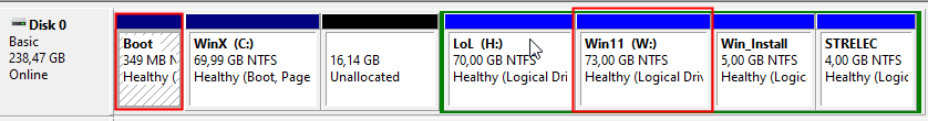

Ми не ще. Имам 4 сториджа, като за гов... ъъъ, за уиндоуса бях разделил едното SSD на два дяла, та стават 5 дяла и онова мрънкаше, че не можело да се инсталира. Поне като търсих грешката в нета, това излезе - много му били дяловете на капризното нещо и ако съм искал да го инсталирам, трябвало да ги направя всичките на GPT. А на онова, дето не искат модераторите да го споменавам в този раздел, не му пука дали дяловете са 5 или 15 - инсталира си се в легаси режим без проблем!
А тия твоите дялове уиндоус си ги е създал сам - от първоначално налични само два дяла (два диска), така като гледам. При до 3 дяла се инсталира, ама като са повече от 3, мрънка. Това мрънкане беше основната причина да набия шута на уиндоус и почти всичко уиндоуско. Оставих си само 5-6 програми, всичко друго отиде в кофата.
преди 8 минути, Валсо написа:
Ми не ще.
Не не ще, а не знаеш. Нали виждаш колко дяла има на MBR диска. И има 2(два) Влиндолза, един инсталатор и един Strelec
Не, аз съм си създал дяловете и съм указал кой къде да се насипва.
