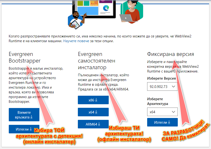

Здравейте хубави момчета!  Както писах по горе, при  новата актуализация с появата на "ЧАТ" и  'Microsoft Teams""  имах проблем(което за мен не беше важно) но днес седнах и с малко повече четене тук-там всичко се разреши. При подобни съобщения от посочения по горе характер излиза, че не е основно по старият хардуер, а версията  на  "WebView2 SDK".Аз бях теглил най новата, както и Бонбончето е посочил, но се указа,че при инсайдърска версия на Win 11,  имало и такава, която трябва да се инсталира. Направих го и всичко тръгна отлично. Забележката от сайта, от който съм теглил "WebView2 SDK" беше че Microsoft  Edge трябва да е минимална версия 86.0. За сега всичко върви много добре и очаквам и в бъдеще да е така. Постът ми беше само с информативен характер, за тези, които се интересуват. Файлът  който съм свалил  "WebView2 SDK" и две три снимки за визуализация.
MicrosoftEdgeSetupDev.exe
Приятелю @Kolev71, аз направих теста още вчера, в същият ден когато обявих, че това ще се случи по-нататък, върху инсайдърската версия Windows 11, но забравих да спомена резултата тук! А той е успешна инсталация! Докато ти твърдеше, че ти показва несъвместимост. И защо въобще споменаваш "инсайдърска версия на Windows 11" като той си е изцяло по инсайдърска програма проект?!?!?!? В резултат не можах да те поправя навреме и виждам, че си ме изпреварил и то по някаква случайност. Идеята ми беше да натиснеш падащото меню и да смениш от arm64 на x64 и да инсталираш! Вместо това си свалил ARM64 - затова имаш забележката за несъвместимост. Просто защо не си призна да кажеш, че си сбъркал инсталацията?! С нищо не помогна при тези недомлъвки! На всичко отгоре си започнал да инсталираш Edge като външен браузър, което не е необходимо! С тази инсталация дефакто са ти добавили някоя добавка, която ти преди това не си успял да инсталираш в интегрирания браузър! Омазал си нещата. Признай!
преди 1 час, Бонбон с катран! написа:
Бонбончо!  Линка, който ми даде беше вчера вечерта. По долу ще ти пусна снимка, но не за оправдание и признание. Аз изтеглих от дясната страна версия 93  и нещо. Има на снимката точната дата. Този линк и аз го намерих вчера. Сам  виждаш че е в RAR формат и с обем над 100 мегабайта. Има го 2 пъти на снимката  - на единия има това накрая (1) По датата ще определиш кой е от теб, кой от мен.  Нищо не съм омазал, защото ИЗРИЧНО съм написал по горе, че след Старт на инсталацията, след около 3-4 секунди получавам това съобщение и всичко спира. Сега, от същата снимка обърни внимание че двата най долни файла са с различно наименование. Това трябва да ти говори поне от малко че са теглени от две различни места. Виж им и датата на изтегляне.  Ако беше ми споменал в по горният си пост от линка кой от двата да изтегля  от ляво или от дясно, щях да ти се извиня, както искаш. Иначе и двата файла , които ми трябват са еднакви, но след като прочетох от "моя линк" че трябва да избера инсайдърска версия. Има и посочена снимка в горният ми пост. Та не ми стана ясно какво е това, което трябва да си призная пред аудиторията - че даденият от теб линк е лично твой и всеки, който ще го ползва трябва да вземе лично разрешение от Бонбончето?  Нали тук, в тази тема и изобщо във форума всичко е на добри начала и би било редно да си помагаме а не да си признаваме, по твоята логика. Аз на толкова много хора съм помогнал през тези 18 години, че ти хабер си нямаш. Всеки един от тях, трябва ли да ми се извинява? Както и аз на много от вас, че с удоволствие ми помагате в даден момент. Ако те устройва някакво извинение, ето го: Бонбончо, извинявам се! Ти си го намерил и само е трябвало да напишеш още две три думи както прави дядо ти Стефан винаги, а не да цвилиш във форума. Дано си доволен. Доживях да чуя, че някакъв малчуган на 35 години иска извинение за това, че хората плагиатствали над "откритията" му. Ти си първият тук и може би ще си и последният, който е поискал такова извинение. По твоята логика излиза, че аз съм толкова задължен на Цър-вул, че трябва ако тръгна към Русе от Търново да вървя легнал, по нос и да ближа асфалка на всеки километър! А това, че ме наричаш приятел е добре и ме радва. Аз всички ви реално приемам за приятели(забележи, че не е написано в кавички), независимо и тогава, когато за нещо сме се скарали. Момче! Научи се на уважение, както се полага , а не както ти се иска на теб. За да имаш нещо, най важното условие   е това, че трябва и да си дал вече своето уважение. С най добри пожелания от мен за приятни почивни дни на ТЕБ и Всички останали, в темата.  Ето ти и обещаната снимка. Ако си шпец в разследването веднага ще забележиш всяка разлика от моите и "твоите" тегления от мен:
Значи какво излиза дефакто? Никога не си го инсталирал, а ако си правил опит да го инсталираш си го правил върху инструмент за разработчици. :cheers:
Накрая си употребил онлайн инсталатора, който е внесъл необходимата версия за твоя процесор!
Погледни в по горният ми пост. Там със стрелка съм посочил от къде съм го свалил  "Канал на Dev"",като съм се ръководел от написаното. Има ли нещо неясно?
преди 3 минути, Kolev71 написа:
Аха. Ясно. Не си задал на Edge конфигурация за обновяване или за някаква негова надстройка. С което до този момент е бил спънат във функциите си, тъй като не се е обновил! Дефакто няма нужда от допълнителни инсталации! Peace! :wors:
преди 1 минута, Бонбон с катран! написа:
ТОЧНО,ТАКА!!!
