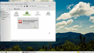

Здравейте,
Току-що си инсталирах Linux Mint, и в началото на инсталатора ми каза, че ще ми обедини дяловете и сега не мога да отворя дяла изписва ми "Неуспех при монтирането на местоположение" и "Can't mount file". Помагайте!!!

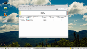

А през gparted какво виждаш като дялове на диска?
А кое искаш да отвориш?
Имаш само един дял на харда. Него ли не отваряш?
Не, имам проблем...

1. Вие го имате вече монтиран (диска) и нямате друг диск, който да монтирате. Т.е. това, което е на картинката не е грешка
3. Ето тук вече е странно. Или това не е линукс като линукс или нещо без да искате сте направил. Пробвайте така:

Потвърждава се това, от точка 1. Диска е вече маунтнат

какво да преинсталирате? Обяснявам ви че това, което вие виждате като грешка не е грешка
Добре, а как да си отворя диска? И като не е грешка, защо ми изписва "Неуспех при монтирането на местоположение"
