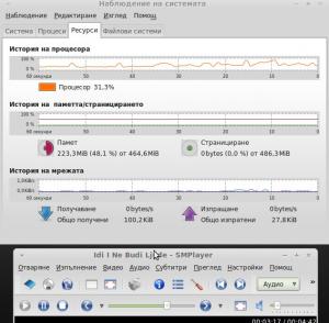

Следвах стъпките и инсталирах. Има нови неща в менюто - както на снимката, но LXDE опцията липсва. Влезнах като избрах Gnome/Openbox. Това добре ли е?
Да не си объркал нещо при инсталирането?
Правя следното:
- стартирам от Live CD на Mint 5 във виртуална машина
- добавям PPA репозиториите за Hardy Heron (8.04)

Излезе Mint 10. Инсталирах го, но имам проблем със звука. Накъсва през около 10 секунди, като слушам музика. Нямал съм проблеми досега с други дистрота. На всяко накъсване индикатора на процесора се покачва. Пробвах различни плеъри но е същото.
Може ли нещо да се напрови? Инсталацията е чиста.

post-55174-0-03191300-1289722317_thumb.j
Редактирано от peterstamov (преглед на промените)
Може би не си настроил плейъра. Някои дистрибуции използват Pulse Audio, други Alsa. Възможно е да имаш проблеми, ако се разминават. Опитай да смениш настройките на плейъра.
