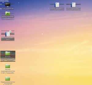

Здравейте, понякога се получават странни артефакти при първоначално зареждане на Linux Mint.Същото се получава и при Ubuntu.При отваряне на браузер и после при неговото му затваряне изчезват, все едно никога ги е нямало!Възможно ли е проблема да е от видео картата или драйдера.Под Windows проблеми няма!Картата е стара ATI Radeon 9600.Надявам се да помогнете.Благодаря за отделеното време. п.п Прикачам моментна снимка на екрана с артефактите.

Да. От видеокартата е. И никакви свидетелства от миналото не се виждат, само размазване, вероятно от лоша поддръжка на видеокартата. Кой драйвър използваш за нея и пипал ли си по резолюцията ? За стари видеокарти, не ти препоръчвам да използваш лицензиран драйвър от Jockey /драйвъри за хардуер/.

не съм ползвал драйвер.Всичко си го намери сам Linux-a.Абсолютно нищо не съм пипал.На Win слагам Catalist и с него нема такъв проблем.При Linux се появява горепоказаното и то на случаен принцип?
Пусни програмата Jockey-gtk /Драйвъри за хардуер/ и направи снимка на екрана, да видя, какво ти предлага.
Здравей, би ли обяснил по-подробно кое как да направя.Извинявай но съм начинаещ.Благодаря за търпението
Като натиснеш бутона Prt Scrn и след това качиш снимката някъде - примерно Imageshack, Postimage и др. сайтове.

Въпросът ми беше "Jockey-gtk" как да стартирам.Видях , че е инсталирано, но не знам как да го стартирам?
Търси между стартерите на програми "Драйвъри за хардуер". Ако натиснеш Alt+F2 и напишеш в конзолката jockey-gtk и натиснеш Enter може и да стартира.

Показва ми този екран и ми изписва това на снимката
http://195.149.248.189:8080/2012-11-17/7cf38a2e65c181832850418137cacbb0
Както и да е.Няма смисъл по-вече да се занимаваме с това.Благодаря все пак за помоща.

Няма да имам нищо против, при качването на снимката за зададеш малко по- голям размер. Разрешил ли си партньорските и extra хранилищата ?
