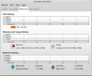

Забелязах друго! Дори и без да слушам музика процесора индикира (показва) покачване на всеки 10 секунди. Мисля, че проблемът ми не е свързан със звуковите устройства а със работата на процесора. Имате ли мнение за това?
Виж в съседния таб - processes, кое го предизвиква. Може да се наложи от View да пунсеш processes from all users.
Процесорът няма как да работи некоректно. Има различни power режими, но ядрото е доста добро в тяхното управление. Затова и практически изключвам да е от там.
По-скоро това е краен резултат от неадекватното взаимодействие на Pulse Audio с драйвъра на саунд картата ти. Като погледнах във форума на Mint, има доста проблеми, като твоя. Като цяло, хората са на мнение, че се появява при саунд карти, които нямат драивър за Pulse Audio и в резултат, Pulse Audio, използва ALSA драйвър. За съжаление скорошни промени в Pulse Audio са нарушили деликатния режим на съвместимост. Аз бих се опитал да премахна Pulse Audio и да инсталирам ALSA.

Там са те помолили да направиш същото, което и аз, само че в терминал.
Обаче не си уловил това, което е трябвало. Необходимо е да направиш снимката, когато натоварването на процесорът е високо.
С други думи, каквото и да гледаш, докато си на падовете на графиката на натоварването, няма да получиш съществени резултати. CPU-то на снимката в този форум достига 50%, докато на снимката във форума на Mint е на 2%, общо натоварване.

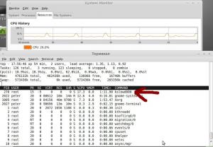

Ето това се случва! Процесът "kslowd000" се стартир ан авсеки 10-сет секунди. Според мен не е свързано със звука. Звука прекъсва защото този процес го предизвиква. Намерих доста инфо по нета, където пишат, че проблема дошъл сас 10.10 .... всъщност ето едни от цитатите. Нещо с ядрото 35 е свързано ама....

Звучи логично. В този случай можеш да потърсиш друго ядро в пакетния мениджър или да изчакаш обновление.
Явно проблема е бил в ядрото. Ох ами как се сменя това ядро и кое да е !?!?.... От вчера до днес чета и накрая успях - и аз не знам точно. Всъщност това, което направих е --- свалих от kernel.org 2.6.36. Компилирах инсталирах според едни оказания. Не можах да намеря един файл, но като ъпдейтнах grub, сам си обнови grub.cfg. Тоест сам си вкара в списъка инфото за новото ядро. След това рестартирах и вече работи с 2.6.36! Няма зацикляне - линията на процесора е права. Пиша всичко това защото не знам точно какво съм направил. Ако нещо греша да ме посъветвате! Не можах да намеря инфо за това: В пакетния менажер имаше 2.6.32, което беше на Mint9 и знам че работи. Маркирах го инсталира се, но после какво ... Не можах да намеря информация как да премина на старото ядро чрез Synaptic!
Редактирано от peterstamov (преглед на промените)
Браво! Ти си направил по-сложното. Щом ти работят нещата, значи всичко е ОК. Компилиране на ядро от сорс не е лесно. Колкото до старото ядро, инсталирано от Synaptic, най-вероятно е трябвало да добавиш няколко реда в груб, за да можеш да го заредиш. Нищо повече.
