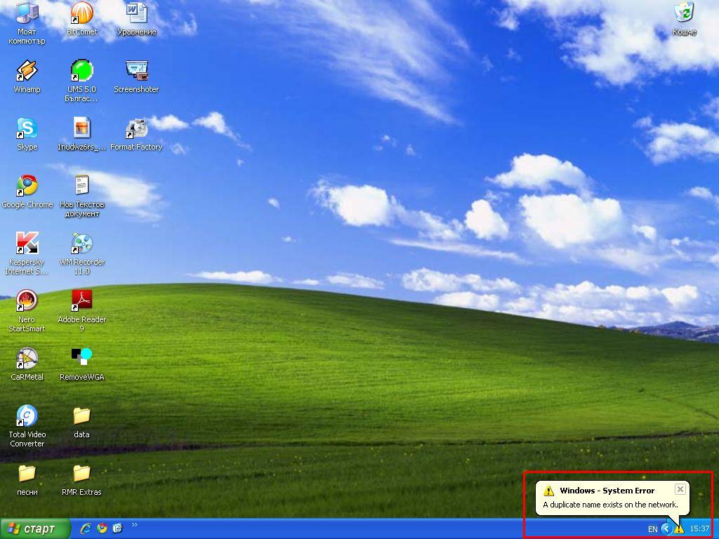

Създавам темата защото този проблем продължава...моля за помоща ви..!
Привети!Наскоро си преинсталирах ОС...Windows XP SP3....след което при първоначално включване на компютъра или рестарт излиза това съобщение:
Бързам да добавя,че това съобщение по никъкъв начин не ми пречи на връзката към Интернет,нямам забавяния при сърфирането из мрежата, тегля и качвам без проблеми.
Моля за съдействие ....!!! Публикувано изображение
Toва е проблема...!

Според мен някоя програма за сигурност е вкарала под карантина wininet.dll, като една от най-вероятните причини е OnLineGames.aeou. Прегледай за това и се опитай да възстановиш файла.
Закачам към това съобщение един TXT файл. След изтегляне е необходимо да се преименува в REG, като след възстановяване на wininet.dll (намира се в C:\windows\ie7 или C:\windows\ie8 - скрита папка) се стартира.

Въпросния файл wininet.dll се намира в C:\WINDOWS\IE8......съобщението отново излиза..!
Честно казано не можах да разбера дали файла беше там или се възстанови след като изпълних съвета ти.....грешката е фактПубликувано изображение

О.К. Значи има друга причина. Предполагам става дума за домашна мрежа. Aко искаш, погледни -> Отстраняване на проблеми с безжични мрежови връзки в Windows XP. Обърни внимание на Wireless Zero Configuration.
Опитай се да забраниш Wireless Managamnet Utility през Wireless Zero Configuration (услугата може да се възстанови без проблем, ако причината е другаде).
После Start -> Run -> cmd и следното:
regsvr32 atl.dll и -> OK
regsvr32 wltrynt.dll и -> OK
ipconfig /flushdns и -> OK
ipconfig /renew и -> OK
netsh winsock reset и -> OK
Рестартирай машината и виж дали пак има проблем.

Лаптоп Lenovo 3000 C100......рутера е Linksys ...ОС Windows XP SP 3
P.S. За каква машина става дума?
Да съобщението отново излиза......май ще се откажа .....!Публикувано изображение
Аз пак да питам не знам дали останах неразбран и да не се повторя но аз имам перфектна връзка и нямам проблеми с това...!Съобщението излиза при стартиране на Уина или рестарт..!

Едно въпросче: пробва ли да инсталираш последната версия на ThinkVantage Access Connections for Windows XP - Notebooks? Текущата (последна) версия е 5.30. Изисква се .NET Framework 3.0 или по-нова, справка за .NET Framework 3.5 Service Pack 1. Както и други:
*ThinkPad Power Management Driver for Windows 98 SE/Me/2000/XP/Vista version 1.42 or higher.
*ThinkPad Hotkey Features for Windows 98/98 SE/Me/NT 4.0/2000/XP version 1.24.0603 or higher or
Hotkey Features for Windows Vista/XP/2000 version 2.08.2008 or higher.(Note: Refer to each Hotkey package for which version to use.)
*Update wireless LAN/WAN
Справка -> lenovo.com.

Ееее сега ...естествено че да ...!Публикувано изображение

Хора, кажете ми защо това ми се появява на екрана всеки път,когато си включвам компютъра.
Редактирано от ivan_baroveca (преглед на промените)
като за начало сменете името на компютъра- my computer>properties>computer name>change....
