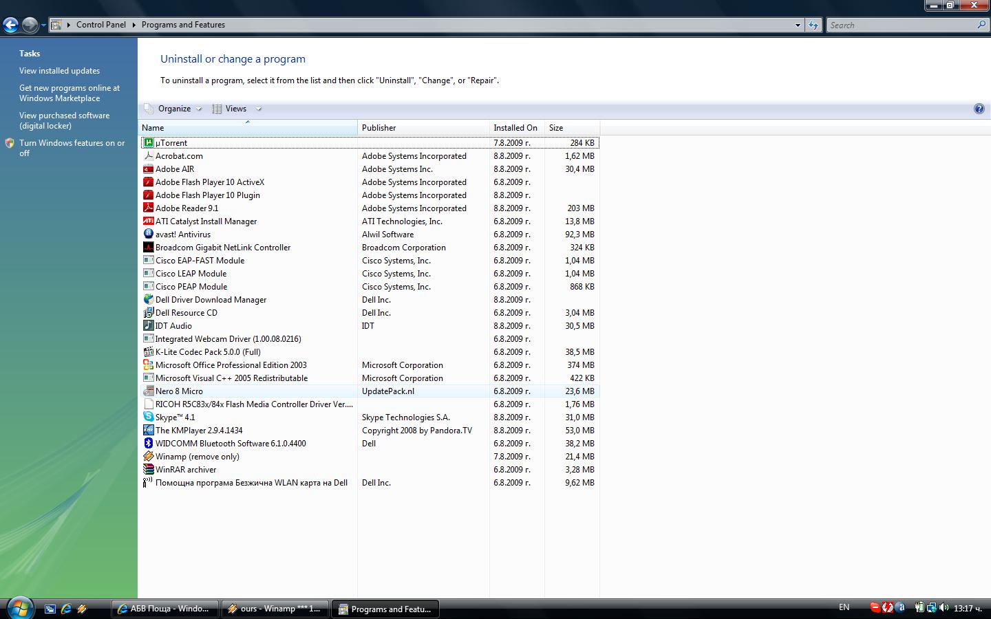

Ми тя Вистата с Program Files и другите файлове и папки толкова заема - към 20GB. Не прави нищо повече, а се радвай на новата машинка. Всъщност може да се направи още нещо - задай твър размер на пейдж файла. При 3GB RAM той е ненужно голям, а 1.5GB са достатъчни за всичко. Влез в Control panel>System/Advanced system settings>Advanced>Performance-Settings>Advanced>Virtual Memory-Change(май така беше?) и задай 1500MB файл.
Ето в Programs & Features какво има...
Иначе музика, филми, всичко подобно е в D...
