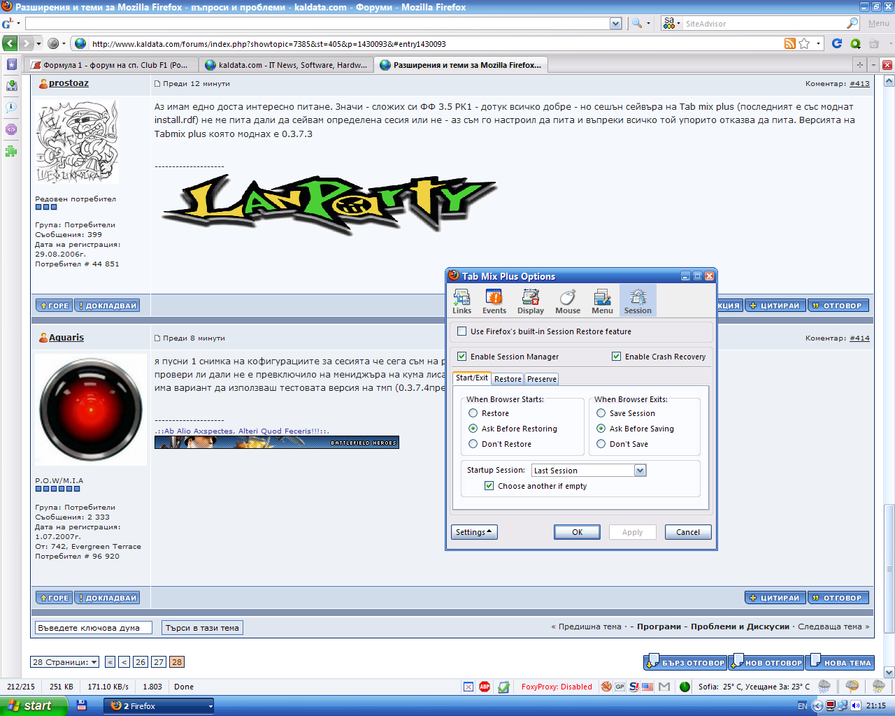

Аз имам едно доста интересно питане. Значи - сложих си ФФ 3.5 РК1 - дотук всичко добре - но сешън сейвъра на Tab mix plus (последният е със моднат install.rdf) не ме пита дали да сейвам определена сесия или не - аз съм го настроил да пита и въпреки всичко той упорито отказва да пита. Версията на Tabmix plus която моднах е 0.3.7.3
я пусни 1 снимка на кофигурациите за сесията че сега съм на работа и с тая опера още не мога да включа провери ли дали не е превключило на мениджъра на кума лиса има вариант да използваш тестовата версия на тмп (0.3.7.4пре) но това е краен вариант
Ето скрийна..................... post-44851-1245521710_thumb.png Между другото аз смятам че това може да е бъг на Таб микс плюс, защото той все още официално не е модифициран да работи със версия 3.5 на лисицата. Предполагам това ще се случи когато има финален билд на въпросната версия. Също така искам да уточня че на версия 3.0.11 работи и не прави тази магария. Но версия 3.5 RC1 на мен лично ми се струва по бърза и по лека от последният финален билд на ФФ..

хммм, има нещо вярно
все пак обнови до RC2, и ако желаеш ползвай това:
http://tmp.garyr.net/forum/viewtopic.php?t=9864
поне то под 3.5.* няма проблеми
Мерси - със него проработи.......
