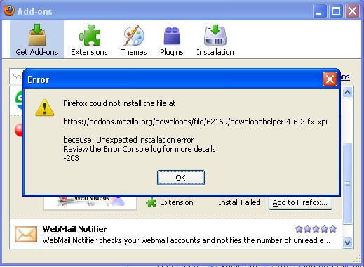

Проблем с Add-ons на firefox пробвах с различни, но пак ми изписва тази грешка
за да не ти се налага да гадаеш коя добавка къде е и как ѝ се казва папката, в която се съхранява - можеш да използваш тази добавка: Extension Manager Extended 2.8 от сайта на Мозила цък тук / от сайта на разработчика цък тук.
Пак ми излиза същото съобщиние
Чрез EМЕ 2.8 можеш да видиш, че става дума за добавка с ID: {b9db16a4-6edc-47ec-a1f4-b86292ed211d}.
Опитай да деинсталираш DownloadHelper 4.6.2 по нормалния начин от браузъра. Провери дали не са останали някакви папки с името във фигурните скоби (ако ще търсиш по име - пускай без тях) някъде като подпапка в AppData или Application Data.
След почистването ако все още имаш нужда този add-on => опитай отново да го инсталираш - този път от сайта на разработчика цък тук.
Поздрави

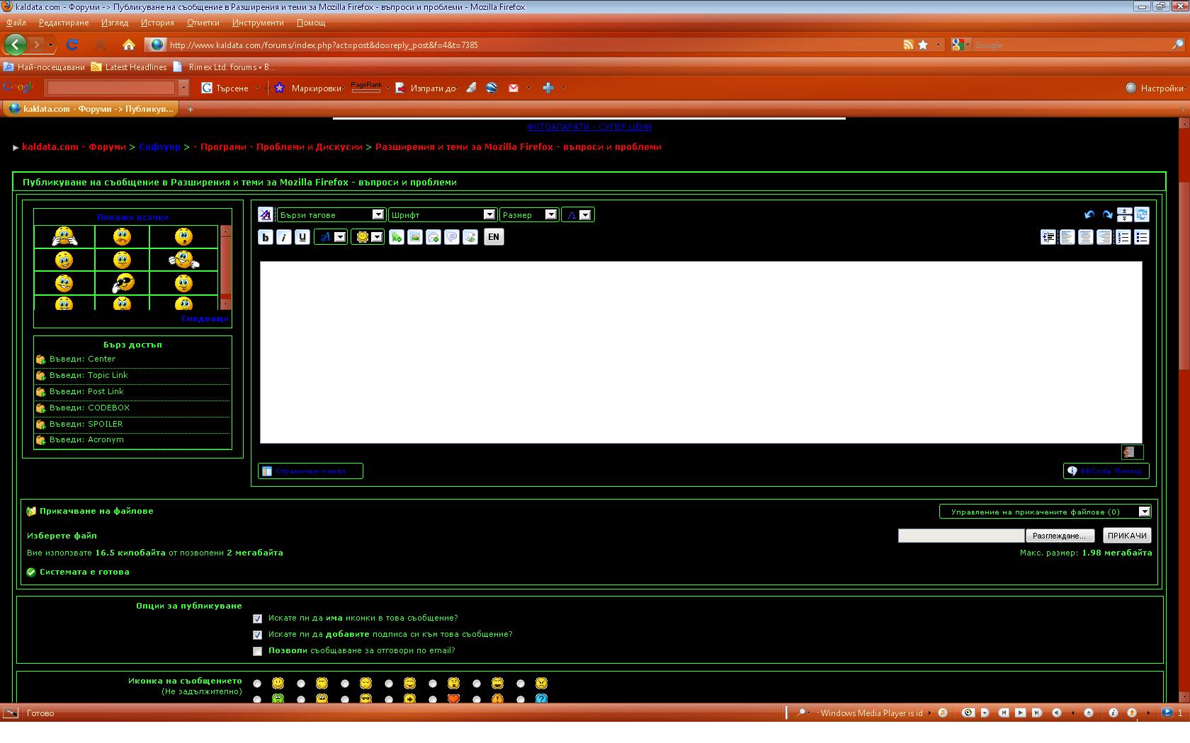

Днес забелязах че като натисна някъде с мишката няма значение къде ми излиза мигаща черта като в Word и като се опитам да си одебеля шрифта или да сложа емотиконка във kaldata.com нестава! Дори в момента отстрани емотиконките не се виждат!!!!
И моя беше така. Преди няколко часа се актуализира версията и се оправи. Сега си излизат емотиконите и всичко си е наред. Пробвай да го актуализираш, може да се оправи.
Пробвах сега съм с най-новата версия!
Може някой add-on да е проблема.
Пробвай да ги забраняваш един по един.
