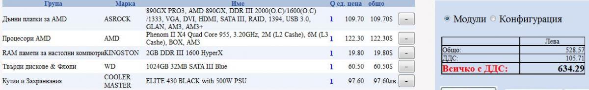

Благодаря ти,но не искам ати външно видео.А и процесорчето е малко по-слабо.Почти съм се навил на тази конфигурация : post-206169-0-13929300-1314294238_thumb. само няколко неща не съм доизяснил. Дали има начин на предният панел поне 1 усб порт да е 3.0. Дали има въпросният процесор ,но да не е с боксово охлаждане и с спестените пари + малко доплащане да се купи по-добро охлаждане? И дали 500вт захранване ще стигнат, защото смятам след времеда сложа някаква Nvidia за 200лв?
Тази конфигурация ми хареса най-много до сега. Има добри охлаждания за 40-50лв, които ти препоръчвам да слагаш, след като си купиш видеокарта, защото е безсмислено да клокваш процесора, а да си с вградената видеокарта. Добре си се насочил. След време като събереш пари слагаш една стабилна видеокарта и готово. За USB 3 - мисля, че видях панел за 3,5" слота с 2хUSB 3, но бяха безсмислено скъпи, за да си купуваш.
П.С. 500 вата стигат, но не мисля, че захранването, което върви с кутията е толкова стабилно, че да му сложиш някоя лакома карта и да клокваш с него после. След време можеш да го продадеш и да добавиш малко парички за да си купиш едно стабилно захранване.
Прозвуча все едно, че за тези пари се взима топ карта на Nvidia. За 200 лв. карта, това захранване ще ти стигне.
