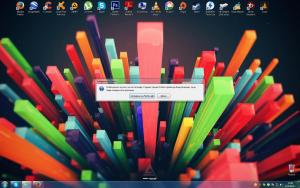

Пускам Mozilla Firefox  и ми излиза това - post-357348-0-85042800-1431607371_thumb.
Цъкам на "Затваряне на Firefox" и ми излиза това - post-357348-0-73106900-1431607443_thumb.
След това нищо не става! :( Пробвах с преинсталация, пак нищо, ъпдейтнах до последната (38.хх.хх) и пак....

Еми край на стария профил. Трий тая папка и си прави нов.
Благодаря за бързите отговори!   :beer:
Я провери кой има права над папката с профила (ако не си я изтрил вече)
Ей, как бързо ги решавате проблемите - ТРИЙ! :shock11:
Редактирано от belivakov (преглед на промените)
Какви права над папката бе, ти знаеш ли изобщо какво трябва да има в тая папка? Като имаш два файла вместо десет, който и да има права над тях , от липсващите няма как да се заредят данните.
Ей, чшш! Я си оправи малко тона, БЕ!
В папка %appdata%\Mozilla\Firefox са папки Crash Report и Profiles, и два файла: pluginreg.dat и profiles.ini. Ако по някаква причина firefox.exe не може да прочете някой от файловете (основно profiles.ini) връща съобщение, че не е затворена друга инстанция на FF. Същият е ефектът, ако няма права за четене върху %appdata%\Mozilla\Firefox.
Има още една причина за това съобщение и тя е във файла parent.lock, който е в папка %appdata%\Mozilla\Firefox\Profiles\XXXXXXXXX.default - изтрива се файлът parent.lock и профилът се отключва.
Естествено не трябва да има стартиран firefox.exe в този момент!
Това разбра ли го, БЕ?!
А, сега възстанови изтрития профил на wASSabi! Ами ако има банков сертификат в профила? От къде ще го възстановява, ако няма резервно копие? Ти ли ще му покриеш причиненото неудобство, господин Последен Потребител?
И да е имало сертификат е изчезнал преди да направи снимката. Ти изобщо изобщо не знаеш какво трябва да има в тази папка. Къде ги виждаш на неговата снимка плъгинрег и парентлок? Само свободни съчинения-преразкази по прочетеното в търсачката.
Освен това при проблеми не се трие, а се преименува. А що се отнася до търсачката,, явно споделяш личен опит!
