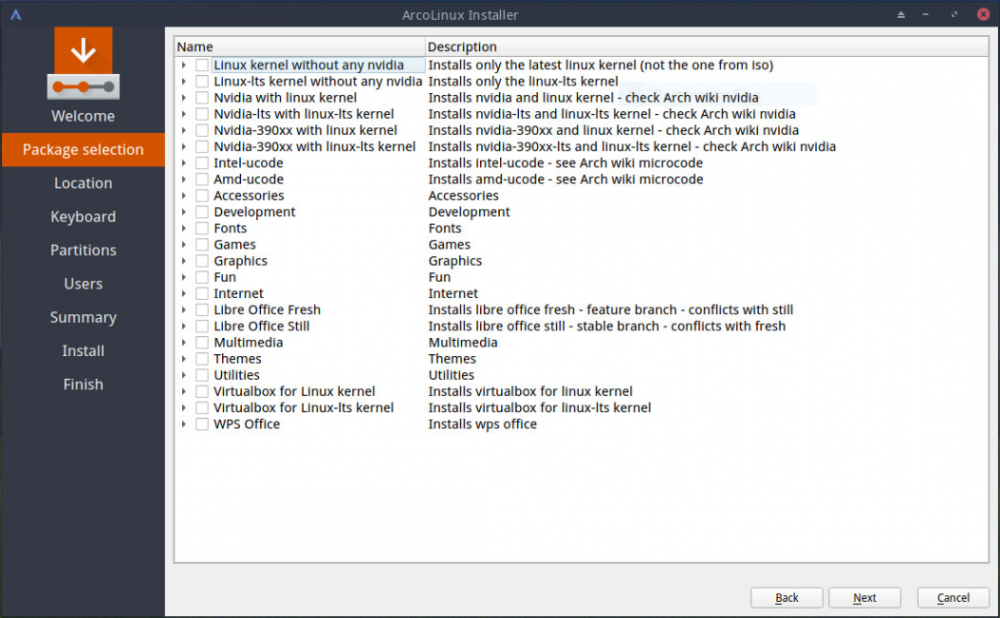

Преди имах подобен проблем с ArcoLinux и също изключвах NVidia картата и след инсталиране на драйвера я включвах (добре че също имах тогава вградено интелско видео).  Сега  вече са направили още при инсталирането да имам опция да сложа драйвера на NVidia.
