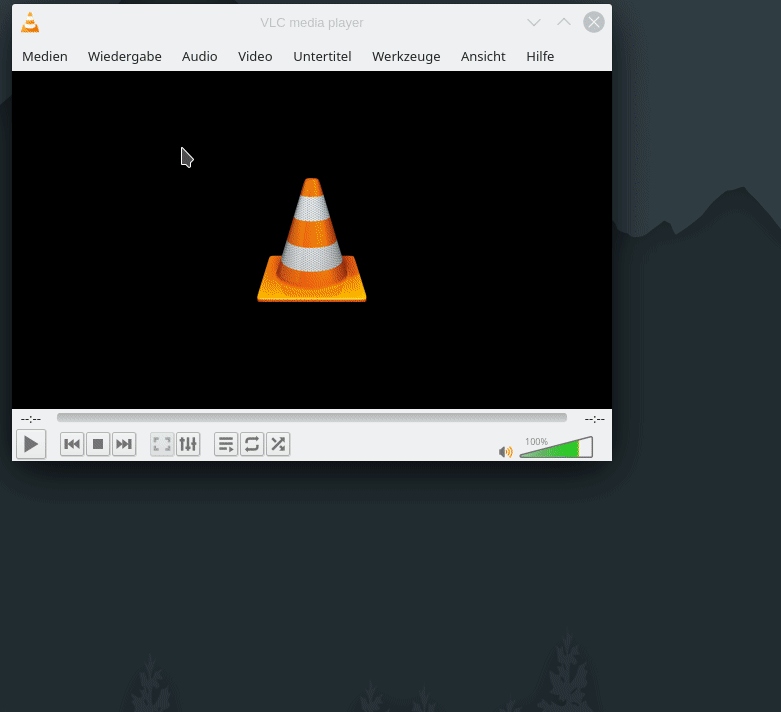

преди 19 часа, ript написа:
В Linux Mint 18 пусках dvd диск да го пробвам  с VLC player и даде тази грешка-  vlc не може да отвори mrl.
преди 19 минути, Hot Bastard написа:
отговорите се виждат. Дай права, добави се в група, направи това, направи онова.
Защо подменяш истината? За да пасне на твоята теза ли?
Няма отговор - "направи това, направи онова".
Само да слижи disk и optical в неговия юзер.
Това е едно от най-добрите неща за една ОС, когато за различни потребители на ОС в един и същ компютър, да могат да се "раздават" различни права.
Отделен е въпроса, че грешката може и да е друга и затова да не може да слуша музика от dvd специално в VLC. И в WIndows може да възникне такъв проблем.

преди 3 минути, acnekt написа:
Къде е това? Както написах, нищо не съм бутал.
Напиши в терминала groups.
преди 3 минути, vpvelev написа:
моето име и adm dialout cdrom sudo dip plugdev lpadmin lxd sambashare
https://wiki.ubuntu.com/Security/Privileges#Use_CD-ROM_drives
преди 1 минута, acnekt написа:
Може би да е това, cdrom.

Те групите са за обикновения потребител, най-вече до какъв хардуер да има достъп.
Това е за Арч, но важи и за другите и е много добре описано и към края е дадено и коя група за какво е:
https://wiki.archlinux.org/index.php/Users_and_groups
