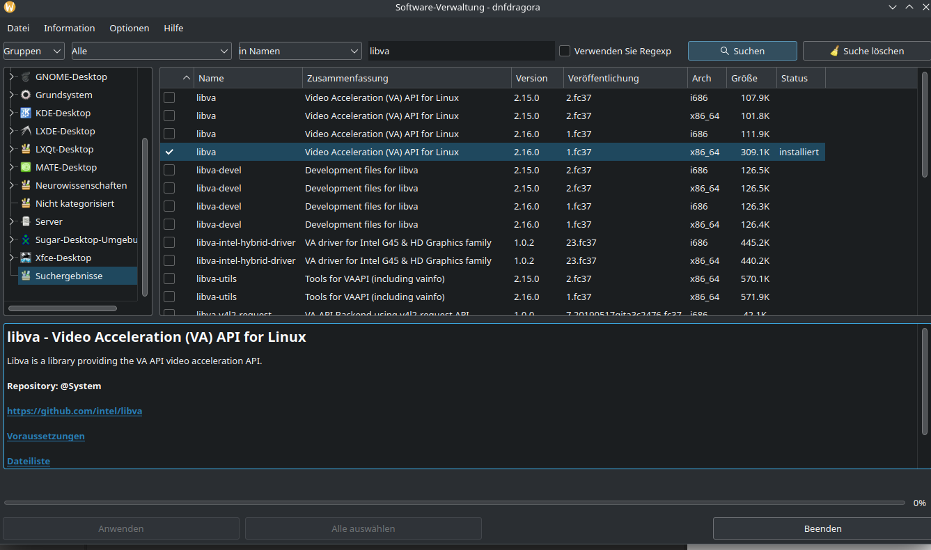

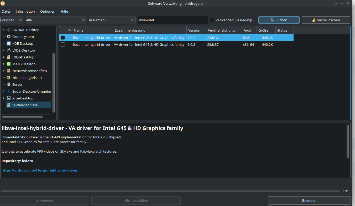

преди 1 минута, Звяра!!! написа:
Пробвах и това. Няма промяна.
stefka@stefka-TOSHIBA:~$ vainfo
libva info: VA-API version 1.1.0
libva info: va_getDriverName() returns -1
libva error: va_getDriverName() failed with unknown libva error,driver_name=(null)
vaInitialize failed with error code -1 (unknown libva error),exit

преди 23 минути, Звяра!!! написа:
То и във Федора го има. В момента ползвам Fedora.
