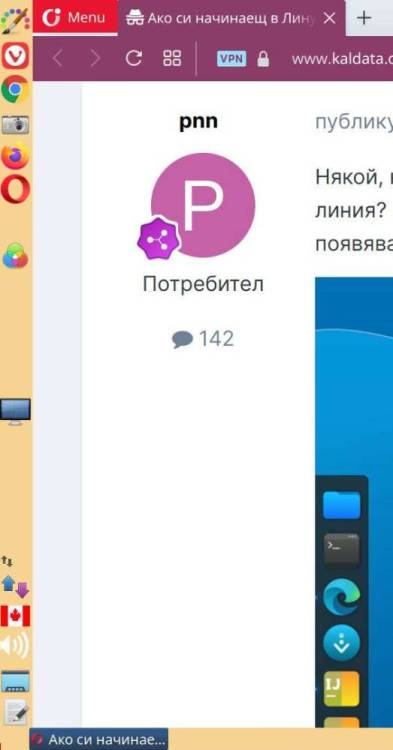

Някой, който използва Plank, може ли да сподели, как да се разкара тази дразнеща линия? Единствено намерих начин с рестартиране на този док, ама след време пак се появява.
ами просто като не ползваш тъпотии като този док
ето аз съм си наредил каквито ми трябват бутони вляво и без изгъъзици докове
Със F11 се скриват като стане голям броузъра и при видео на цял екран пак са скрити, а мога да ги направя да се показват и само като мишката отиде върху тях ако искам, пак без докове, става си и само с акъл - разбираш ли !
преди 5 часа, pnn написа:
Можеш ли да покажеш настройките? Менюто с настройките.
преди 15 минути, Белгиеца написа:
Има опция прозорците да се показват и панела да се скрие автоматично без ф11 да кликнеш. Разбираш ли?
