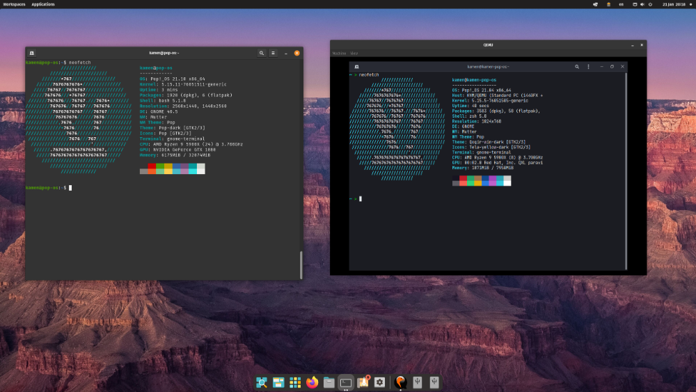

Привет, хора. Някой правил ли е упражнението от физическа (така де, инсталирана директно на желязото) работеща OS да си направи имидж и да го пусне като виртуална машина?
Става въпрос за Pop!_OS 21.04 - имам го инсталиран на едно SSD, току-що на друго SSD инсталирах 21.10 (понеже отгоре на старата инсталация не се получаваше, а така или иначе имаше разни неща за разчистване) и искам да си прехвърля разни неща от 21.04 към 21.10.
В момента от новата система имам достъп до всички файлове на старата, старата система е некриптирана (новата е), но за някои неща ще ми е по-удобно прехвърлянето, ако старата работи във виртуалка.

Не ти трябва имидж а нещо наречено QEMU
sudo qemu-system-x86_64 -m 4G  -enable-kvm -boot d -hda /dev/sdb -cpu host -smp 2 -device virtio-scsi-pci,id=scsi0  -vga qxl
Тоя номер го ползвам когато ме мързи да рествам Дебиан а искам дашната Сузи да речем :)

Мерси, ще пробвам. Точно скоро бях гледал едно нещо на Chris Titus по темата, ама там няма такива подробности:
Да го заредя директно от устройството не би ли значило, че ако омажа нещо, докато върви емулирано, ще си остане омазано и после? Заради това предпочитам първо да го сваля към image.
Тръгна:
Благодаря!
P.S. Някъде прочетох, че с флага -snapshot qemu няма да пише по оригиналния източник, т.е. цялата команда в моя случай изглежда така:
sudo qemu-system-x86_64 -m 8G -enable-kvm -boot d -hda /dev/sdc -cpu host -smp 8 -device virtio-scsi-pci,id=scsi0 -vga qxl -snapshot
