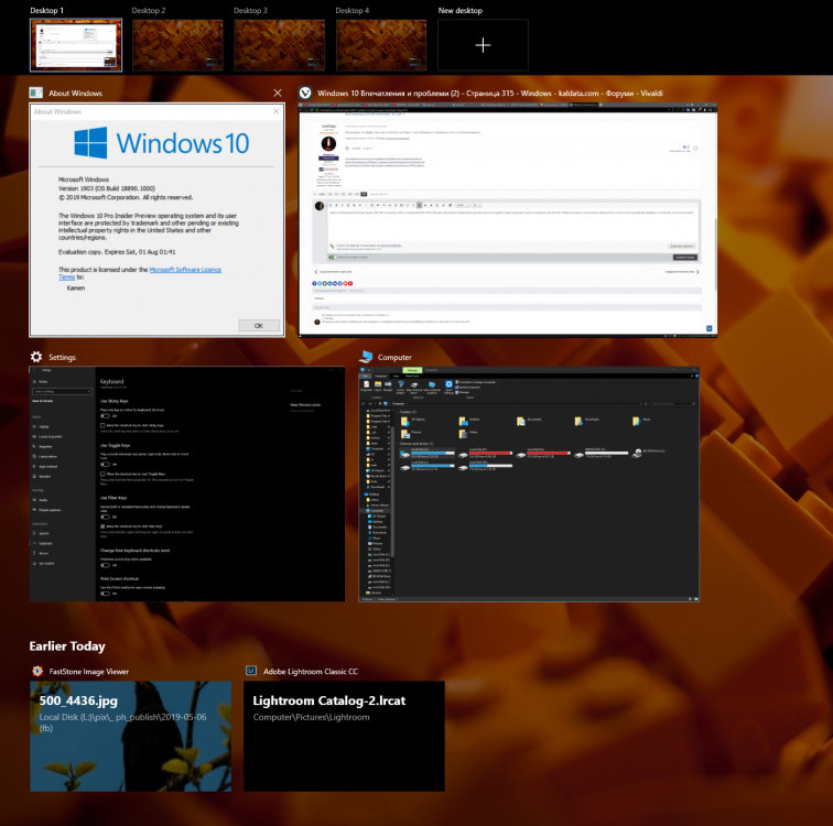

Някой има ли представа кой процес държи Task View (този екран, който се показва при Win+Tab)? При мен след известно време работа preview-тата на прозорците стават прозрачни (същото и за диалога при Alt+Tab). Убиване на explorer.exe не помага. Интересното е, че ако посегна да направя скрийншот, се показват, после пак изчезват.
Говоря за ей този екран:
... само че при мен стоят като прозрачни картинки, показват си само рамката, когато ги посоча.
P.S. 18890 е това.

преди 1 час, Raze написа:
Може и само рестарт на видеодрайвера за да се види дали там е проблема:
Win+Ctrl+Shift+B
https://betanews.com/2016/11/14/how-to-restart-graphics-driver/
Да, това помага (остава едно примигване, но него си го имаше и преди). Мерси много! Не ми беше попадало...
Ще пробвам и преинсталация на драйвера утре да видя дали ще се появи пак.
Това "примигване" при рестарт на видео драйвер е нормално, няма как да стане иначе, при условие, че се деактивира и активира наново видео адаптера. Да не би да има хардуерен проблем с видеокартата? Ако е клоквана я върни на фабрични честоти и виж дали ще ти се появява пак проблема. Виж и в "event viewer/windows logs/system" дали има някакво събитие, свързано с видеото.
Не, едва ли е драйверът, това си го има от доста време и предполагам, че е бъгава имплементация, просто ме дразни.
Виж какво става с последния прозорец:

преди 3 минути, DarkEdge написа:
С многомониторна система ли си?
Да, но е същото и като оставя само един монитор включен.
Edit: всъщност не, така и не можах да възпроизведа примигването на прозореца на един монитор, но това "прескачане" на заглавията пак си го има.
Редактирано от killchain (преглед на промените)
В среда на 18890 ли си?
Проблемът е в драйвъра в многомониторен режим
Сега кажи, че е на AMD/ATi
Пробвай Creator Ready 419.67
А пробвал ли си с Win+Tab как се превключва?

Защо не опиташ предпоследната версия на драйвера .Понякога последния има бъгове .

на 7.05.2019 г. в 12:06, DarkEdge написа:
Creator Ready съм го пробвал, но сякаш се отразява негативно на игрите. Ще видя сега как ще е с Game Ready 430.64.
Основно това си ползвам така или иначе, даже съм го закачил за единия бутон на мишката.
на 9.05.2019 г. в 9:44, DarkEdge написа:
Снощи го сложих, първия път нещо не щеше да се инсталира, от втория опит успя. Изглежда като да върви доста плавно. Предложеното от @Raze Ctrl+Shift+Win+B обаче сега ми предизвиква рестарт на системата вместо рестарт само на графиката.
преди 10 минути, killchain написа:
Вероятен проблем с драйвъра (реинсталирай драйвъра) или системни файлове (направи проверка sfc)
преди 56 минути, DarkEdge написа:
С новата версия на драйвера се рестартира както трябва.

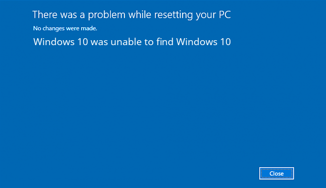

Здравейте,имам проблем с динамичната плочка на MS store.Не се включва при никакви обстоятелства.Пробвах с преинсталиране с Powershell,Wsreset,Reset live tile в регистратурата.....Ако някой се сеща друг вариант да сподели.Win 10 1809 "прясно" инсталиран.Единствената разлика е,че ползвано ISO с промените от март.
Опитай да ресетнеш MS store.
Windows   + R
wsreset.exe (ОК)
преди 9 часа, vpvelev написа:
Windows   + R
wsreset.exe (ОК)
преди 10 часа, #Darth Vader написа:
Най-вероятно ще трябва да направиш Refresh  на Windows
