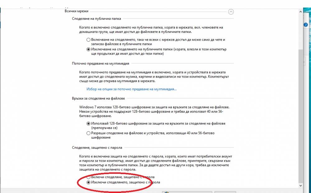

Както и да е, изключих защитеното с парола споделяне, Включих 128 битовото шифроване, защото го бях направил на другата настройка, но е все едно, въпреки че съм дал споделяне на определена папка (Дай достъп до) > Конкретни хора > Добави > Everyone ...

А включен ли ти е SMB V1 в уинн 10
Включих го, рестартирах компютъра.

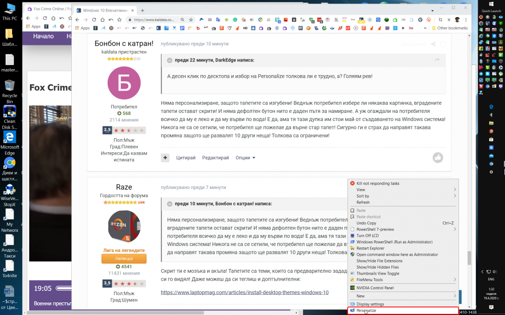

Искаш да кажеш, че потребителя трябва да работи като наръчник на компютъра? Вместо компютъра да работи за потребителя? Какво излиза, че потребител сменя тапета и ако не му харесва губи старите тапети по подразбиране!? Няма линк, няма нищо! Тези са идиоти! Признай! Никой не е длъжен после да рови като кокошка за да си ги намира обратно! Всякакви гъзарии наблъскали, а основните неща - кучетата ги яли! Това не са никакви разработчици! Това са зомбита зомбирани като коне с капаци, чиято работа е единствено да пресмятат с калкулатори дали им се връзват сметките с условни задачи по несъвместимост, където решават судоку с 5 неизвестни в областта на тяхната виртуална аритметика по безполезни науки! Майкрософт ако знае как да подрежда системата си, той въобще дали знае какво имат на преден план! ЕДНО ГОЛЯМО НИЩО! Замръкнали са в своите бъгове от безпорядък! Нека се перчат с имитацията си, ще ги търпим до време! За сега ги спасява единствено популярността на програмите, писани за Windows! Иначе са си кръгла нула! Заклел съм ги! И проклел!
А десен клик по десктопа и избор на Personalize толкова ли е трудно, а? Голяям рев!

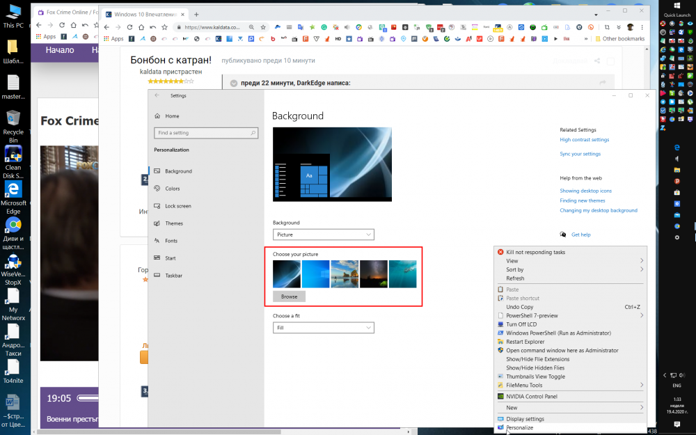

преди 1 минута, Raze написа:
Скрит ти е мозъка и акъла! Тапетите са теми, които са предварително зададени, по-назад писах за това, ако изобщо си го видял! Даже можеш да си теглиш и доптълнителни
Няма такова нещо! Забравили са да сложат път към тапетите! Чисто и просто няма как да си ги върнеш от настройките! Трябва да човъркаш като разработчик да влизаш в кофата, къде не ти е работа! Жените и децата на това ли да се радват? Или да залягат да им робуват и да започват да се правят на компютърни IT специалисти и да прилагат хет трикове за елементарни неща, които са от значение от първа ръка!

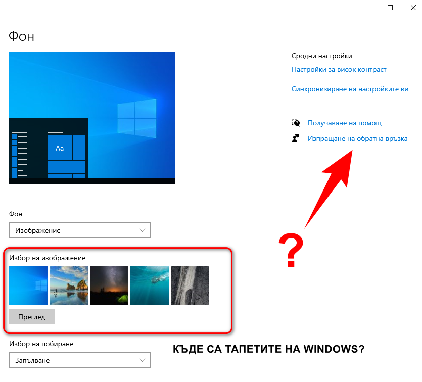

@RudeBoy @DarkEdge не можахте да разберете въпроса ли? Определено не сте го разбрали.
на 18.04.2020 г. в 11:57, Бонбон с катран! написа:
След смяна на тапета как потребителя да си върне колекцията по подразбиране, която е била на системата, тоест от Майкрософт?
Идеята не е да сменяш между дадените от Микрософт тапети, а след като потребителя си избере допълнителен тапет (външен).
