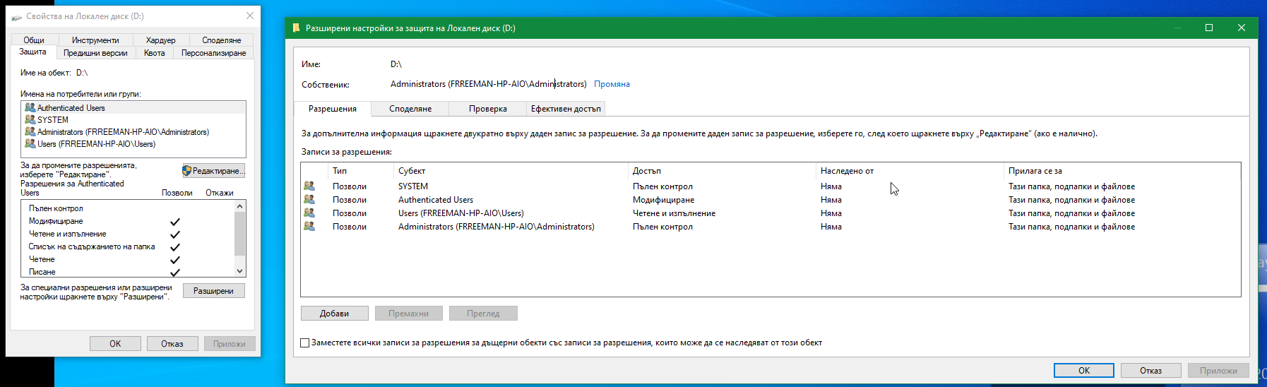

Може ли да ми обясните защо мога да споделям само файлове които са в папката %homepath% или иначе казано - C:\Users\notim\ ... (като "notim" е "потребителя" ми ... администраторски е акаунта... пробвах по всевъзможни начини да споделя какви ли не папки на D:/ например ...
Става въпрос за споделяне на филми към TV Samsung UE55RU7302KXXH
Дори от друга машина в мрежата с Windows 7 не мога да вляза въобще в папките, иска user и парола.
Нито музика, нито нищо мога да му "предам"...
Телевизора вижда само видеофайловете в C:\Users\notim\Videos. (Както и най-вероятно всички останали в \notim )
Освен това, опитах там да сложа един филм и изглежда че въпреки че го виждаше, не отваря и файла със субтитрите, може ли и този проблем да се разреши ? (Файла беше със същото име като филма, формат .srt ... )
В папка "FREEMAN DATA..." има множество файлове, включително и видеозаписи, тя е на дял D:/ , но TV не ги вижда.
Дори споделих целия дял D, без успех.
Както по-горе е писано за Контролен панел\Мрежа и интернет\Център за мрежи и споделяне\Опции за поточно предаване на мултимедия - включено е там и разрешено всичко... не че съм наясно какво точно е то.
Като цяло откакто махнаха Домашната група въобще не съм наясно с нещата. Всъщност и на Windows 7 лаптопа споделям какво ли не, а на TV излизат само някакви видеа в C:\Users\Public например.
преди 3 часа, Freem@n написа:
В раздел защита добави профила си към правата за достъп
Добре, но отново - само ако знаех къде точно да цъкна и какво да впиша...
Има един прозорец за типове обекти, предполагам че не е от там...
