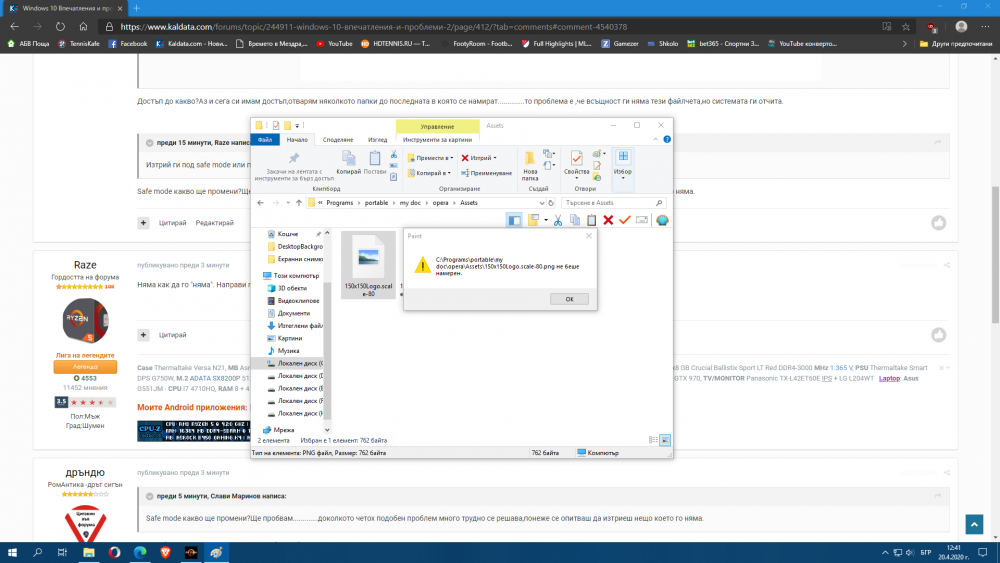

Достъп до какво?Аз и сега си имам достъп,отварям няколкото папки до последната в която се намират..............то проблема е ,че всъщност ги няма тези файлчета,но системата ги отчита.

При опит за отваряне(това са някакви изображения ,част от фейса на опера)ми казва,че не могат да бъдат намерени,иначе диска е нов,от декември самсунг 970 ево плюс,там няма как да е проблема работи си идеално/

Не се стигна до live OS,тази опция реши проблема,при сканиране откри проблем и след рестарт го поправи и се изтри папката,не се бях сещал за такава възможност,но..........акъл като не ти дойде навреме,не го чакай:mark:.Благодаря за помощта и за отделеното време и на двама ви:))

Изтрива се файлът, но не успява да се изтрие указателят към мястото му, и системата си мисли, че още съществува. Но не може да го намери, за да го изтрие повторно. Случва се понякога. Проверката на файловата система е намерила указател, който не води към нищо, и го е премахнала.
